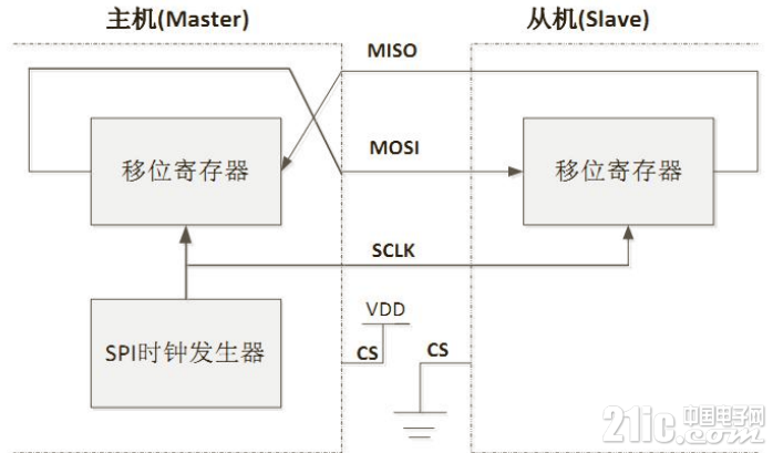

而通常意义上,SPI 的通信只用三根线就可以了,一根时钟线、一根输出、
一根输入。为了更好理解 SPI 的传输原理,我们来看一下 SPI 的内部结构
aizaixiyuanqian|  楼主 | 2018-2-25 19:37 | 只看该作者
SPI 数据的传输过程其实是通过一个移位寄存器来完成
的,主机将自己的移位寄存器的数据移出,同时从机的移位寄存器数据移入,同
时将自己的数据移出。简单的来理解,就像将两个寄存器贴在一起,然后进行循
环左移或者循环右移(SPI 的传输可以选择先发送高位还是先发送低位。),直到
两个寄存器的数据交换为止。而时钟信号 SCLK 就是控制传输速率的。

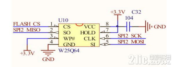

EN25Q64 的原理图
aizaixiyuanqian|  楼主 | 2018-2-25 20:08 | 只看该作者

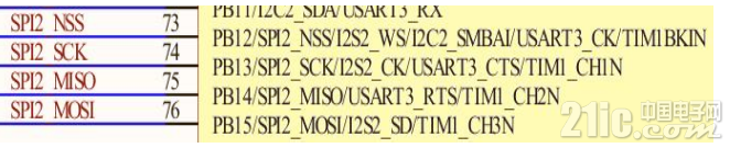

上面的原理图,我们发现,其实 EN25Q64 是使用了 STM32 单片机的 SPI2
的接口(我们开发板上面使用的单片机是拥有两个 SPI 外设的。),而 EN25Q64
的片选控制端使用的是 PG13。
