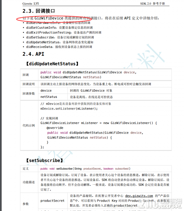

1、 认识无所不在的类 Gi1 、何等重要的一个类 GizWifiDeviceListener.class ()。
  • 如果你从头到尾认真的看了系列教材,相信学习本章内容你不会吃力。因为我们从云端设备信息状态同步也是通过这个类 GizWifiDeviceListener.class的。其重要的回调方法在上个章节可以详细了解。
  • 那本章节我以问题回答形式来讲解如何把数据处理并显示出来!
  • 问题 一:怎么从云端获取到数据呢?设备上报数据,会发送到手机吗?
  • 答: 同样地,我们在做上图看到“GizWifiDevice 类提供的所有回调接口”,这句话其实我本人怀疑是打错了!应该是“GizWifiDeviceListener”,于是我们就知道我们是也是从这个类获取数据的,每当设备上报数据,云端都是会通过此来回报给APP。
