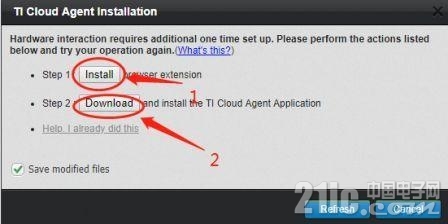

    在PC机上安装并打开火狐浏览器具体版本见官网介绍(根据TI官网上的介绍,CCS Cloud支持IE11、Chrome和Firefox浏览器,实际中之前一直使用的IE11无法打开 CCS Cloud),如果是第一次使用需要安装 TI Cloud Agent Application插件(如果没有安装会有提示页面,在提示页面中下载安装即可,如下图所示)。

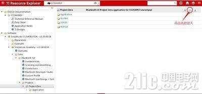

打开浏览器,在地址栏中输入该地址
http://dev.ti.com/tirex/#/Device ... ts%2FProject%20Zero
 楼主| cxz_00 发表于 2018-3-1 17:24 | 显示全部楼层
即可打开并找到Project Zero,如下图所示
然后点击右上角的云标志。如下图

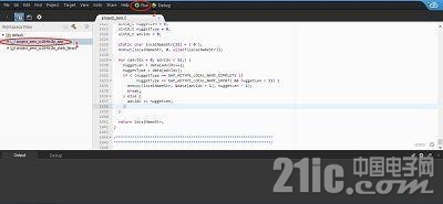

输入你在TI创建的账号和密码进入CCS  Cloud 环境,确保开发板和PC机已经通过USB线连接成功,即可根据下图中的步骤操作完成Project Zero的编译和下载。

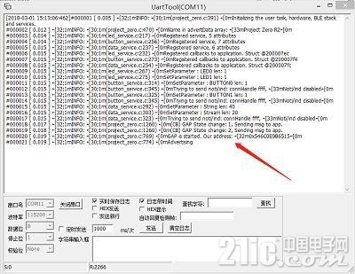

3、运行Project Zero
打开PC机上的串口调试工具,设置波特率为115200,选择XDS110 Class Application/User UART的端口,然后按下开发板上的Reset键则串口中打印相关信息出来

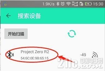

4、连接手机上的蓝牙

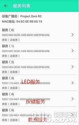

打开手机上的BLE调试工具App 并打开手机蓝牙,搜索到Project Zero R2设备,然后连接该设备。连接上之后就可以通过手机APP对开发板上的LED0LED1进行控制,还可以读取开发板上按键的状态。如下图所示
串口打印出LED状态

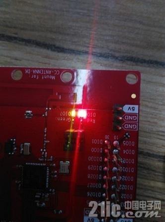

开发板上led状态
