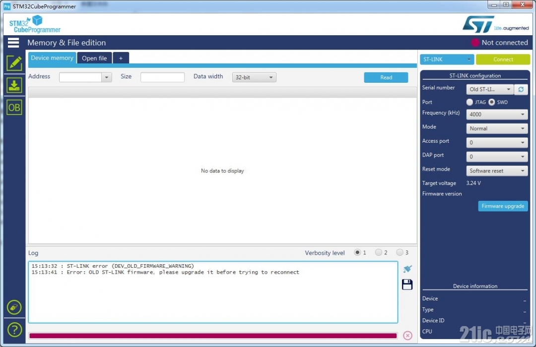

下午下载了一个stm32的烧录神器,STM32CubeProg,搞了半天网才连上官网下载,真费劲!!
支持 Motorola S19格式, Intel HEX格式, ELF格式及 二进制格式
可以擦除,烧写,验证及查看设备内部及外部存储器
支持 ST-LINK JTAG/SWD模式
支持UART 及 USB DFU bootloader接口
提供跨平台的运行环境以及命令行接口(包括Linux,Mac,Windows)
支持ST-Link V2设备固件的升级
支持可选字节的编程和配置
可自动化编程
安装完连接stlink2,连接不成功,提示固件版本低。重新上官网下载更新固件。。。。OK,终于连上了。。。
终于显示芯片信息了。。。swd烧录测试正常,好像烧录文件不能在中文路径下。
coderdd|  楼主 | 2018-3-2 15:41 | 只看该作者
忘记看了,这个软件自带固件更新功能,所以没必要重新下载固件更新软件更新,-_-||
