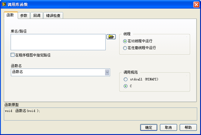

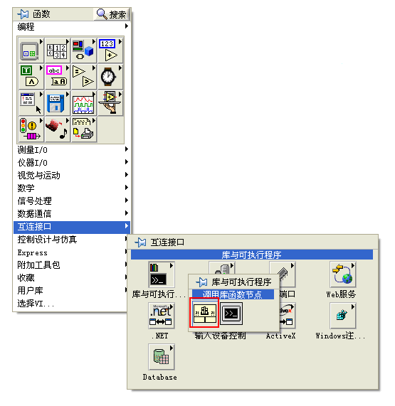

     LabVIEW的“调用库函数节点”在以下路径:
“互连接口”à“库与可执行程序”à“调用库函数节点”
    我们把这个控件放在VI的程序框图中:

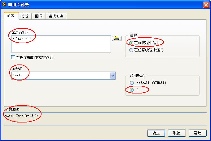

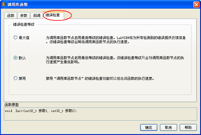

    双击控件后,可以打开如下配置窗口:
    “库名/路径”比较简单,就是DLL文件的路径了。而“线程”,一般都是选择“在UI线程中运行”。在“调用规范”中,因为是调用我们写的DLL文件,所以选择“C”。如果是调用windows系统中的DLL文件,那么选择“stdcallWINAPI)”。
    我们把DLL文件装进来之后,就可以看到DLL文件中包含的所有函数了,在“函数名”下拉列表中可以看到。

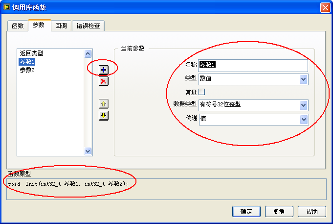

    需要注意的是:默认的DLL文件中的函数原型都是:“void
Init(void );
”,这是不对的,我们需要在“参数”中,给函数配置输入参数、输出参数以及返回类型。
    我们最终的目的,就是要把函数原型,配置成DLL文件中的函数定义格式。所以,创建DLL文件的开发者需要提供函数原型,我们才能在LabVIEW中正确配置,否则我们将直接失败!

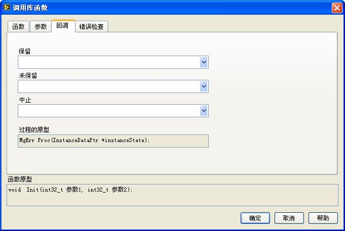

   “回调”和“错误检查”选项的配置,一般默认就可以了:

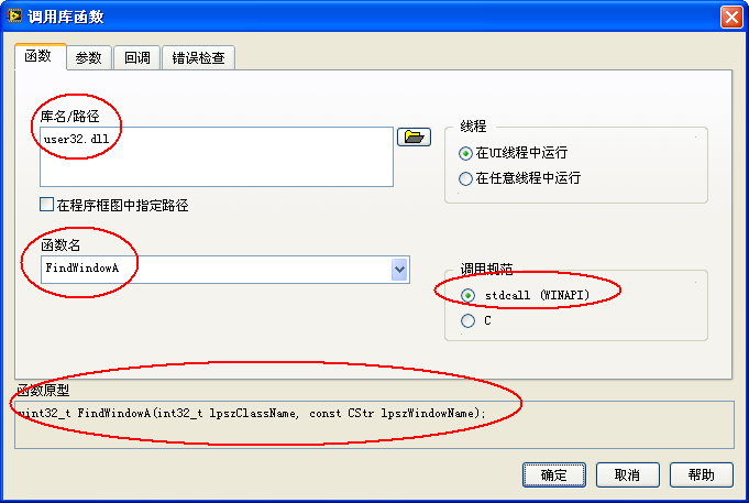

3LabVIEW调用windows系统的的DLL文件
我们知道,在windows系统中有大量的DLL文件,如果LabVIEW可以调用它,那么将可以实现更多的、更强大的功能。

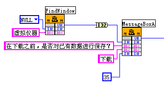

    我们以一个实例来说明一下。我们调用“user32.dll”文件,实现windows弹出窗口的显示:
    请注意上图中的“函数原型”,这是要根据微软公司提供的“FindWindowA”函数原型,才能配置出来的。如果没有微软的函数原型,那么我们在“参数”中将无法配置!
其它函数的配置类似。最后的运行结果是:
    这个弹出窗口是不是比LabVIEW自带的弹出窗口专业多了?也更符合用户的windows使用习惯。
