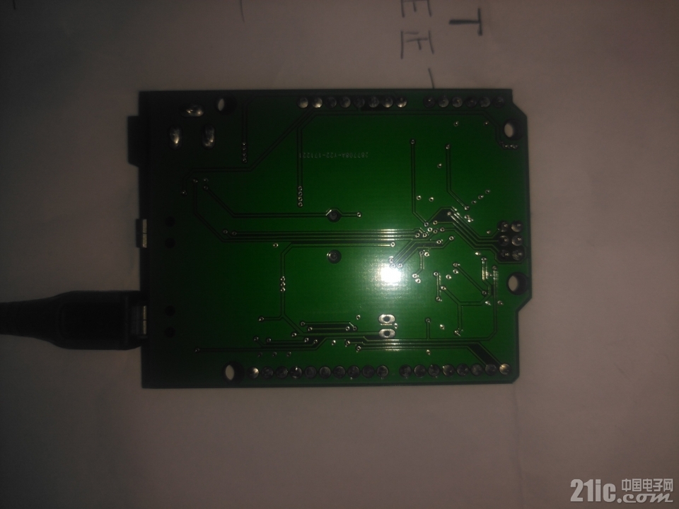

    收到开发板已经很久了,但是一开始的时候板子有问题,后来退回给制造商维修之后发回来,就没有问题了,可以开始进行开发。 IMG_20180315_232259R.jpg IMG_20180315_233950R.jpg

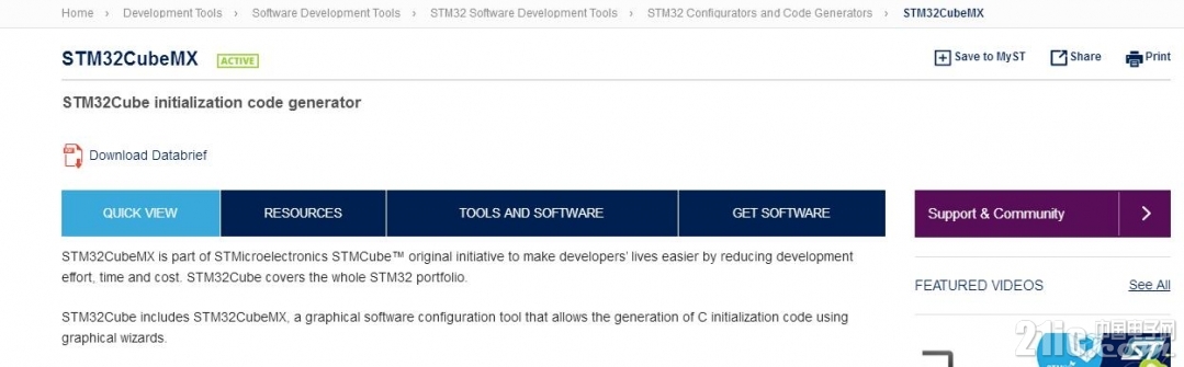

    首先是在ST官网下载STM32CubeMX软件和F3的固件库。

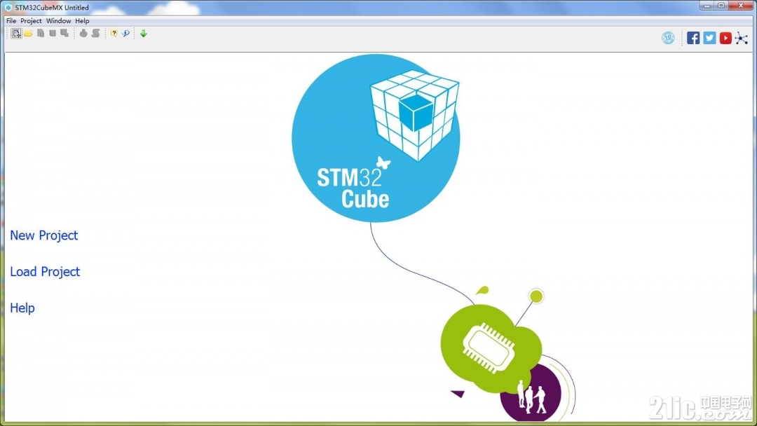

    我用的开发方式是MDK+CubeMX的方案。先在CubeMX选择器件型号F303CC:

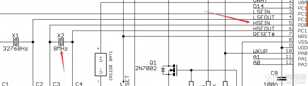

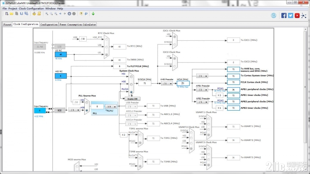

    由原理图得知板子带有外部8M高频晶振,所以可以PLL倍频到72M吗,因此系统时钟填72M:

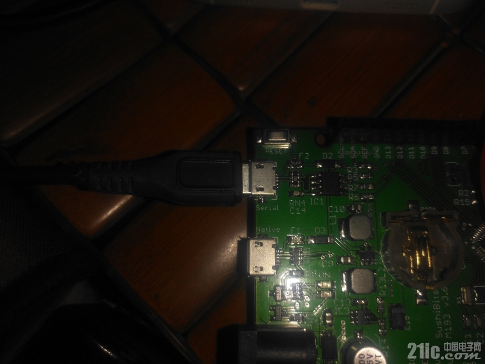

    用USB线连着板子的USB转串口接口:
