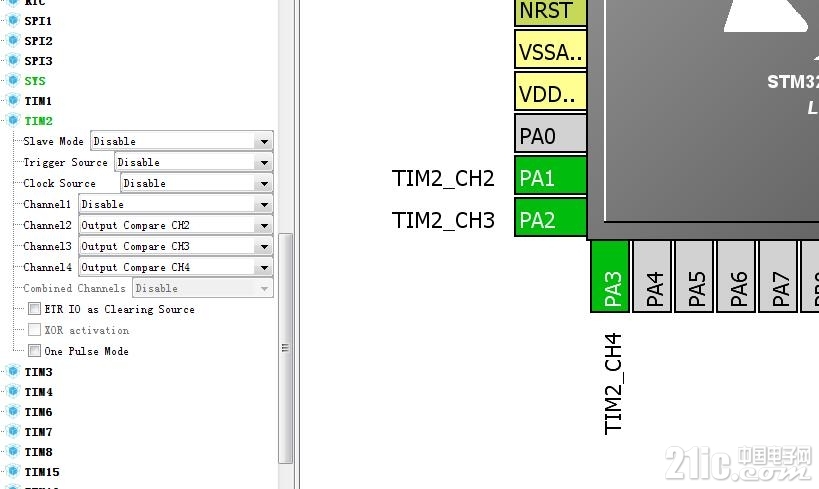

    俗话说拿了板子不点灯怎么行呢,可是点灯就必须点得好看一点,就用PWM来点个呼吸灯看看。
    使用HAL库配置定时器的输出比较通道(Output Compare Channel)非常简单,而OC就是输出可控占空比的PWM波的外设,首先在CubeMX里面需要设置引脚,使用定时器2通道2、3、4即PA1-PA3脚:
    定时器的分频数和预装载值也要设置好:
    主循环代码:

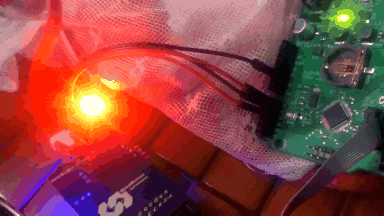

    看看效果:
