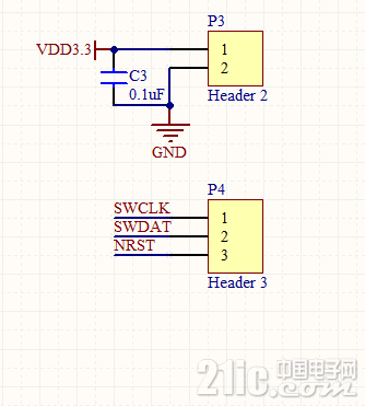

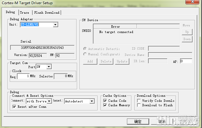

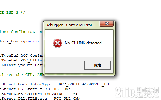

 楼主| slong127 发表于 2018-3-21 16:44 | 显示全部楼层 |阅读模式
刚做了一块小板,使用的是STM32F070F6P6 的芯片,但是现在程序死活下不进去,一直提示 " no target conneted "
现在可以确认的是stlink没有问题,使用仿真器链接另外的板子可以下载和仿真,试过拉高boot0 ,复位等方法还是不行,
请教各位有没有遇到过类似的问题
keil报错
keil报错
单片机管脚分配
单片机管脚分配
下载接口
下载接口
z00 发表于 2018-3-21 17:22 | 显示全部楼层
MCU的电源工作不正常?
airwill 发表于 2018-3-21 20:11 | 显示全部楼层
嗯, 先检查检查 mcu 的连接, 焊接, 供电, 复位等信号正常吗
mmuuss586 发表于 2018-3-21 22:38 | 显示全部楼层
芯片问题,也有可能虚焊了;
lxg909p 发表于 2018-3-22 10:49 来自手机 | 显示全部楼层
SWDIO端口做个上拉
 楼主| slong127 发表于 2018-3-23 09:05 | 显示全部楼层
这些都检查过了,没有发现问题
 楼主| slong127 发表于 2018-3-23 09:09 | 显示全部楼层
SWDIO端口做个上拉
这个我试过了,加上拉后会出现“internal command error”的提示,这个没有截图
MCU的电源工作不正常?
电源正常,供电管脚都量过,没有问题
 楼主| slong127 发表于 2018-3-23 09:10 | 显示全部楼层
芯片问题,也有可能虚焊了;
检查着应该没有虚焊,芯片问题这个不好判断
