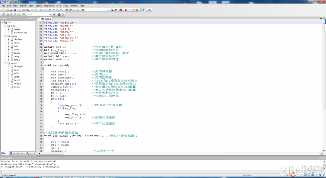

 楼主| weizhifang 发表于 2018-3-29 16:25 | 显示全部楼层 |阅读模式
CT107D单片机综合训练平台                IO模式             J5 跳线帽在BTN
21ic灯光控制任务书.rar
21.74 KB, 下载次数: 15
ohy3686 发表于 2018-4-4 11:46 | 显示全部楼层
1-串口发送0xb0无法读取系统运行时间,而且串口如果一直发送0xb0,显示的系统运行时间就停止了,直到停止发送0xb0才开始继续计时。
2-代码注释不够完整。
