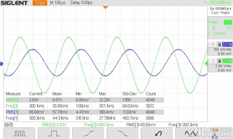

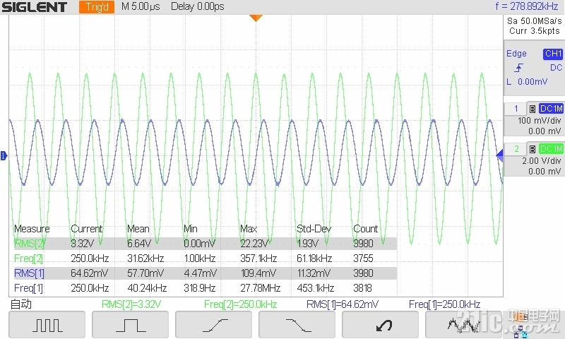

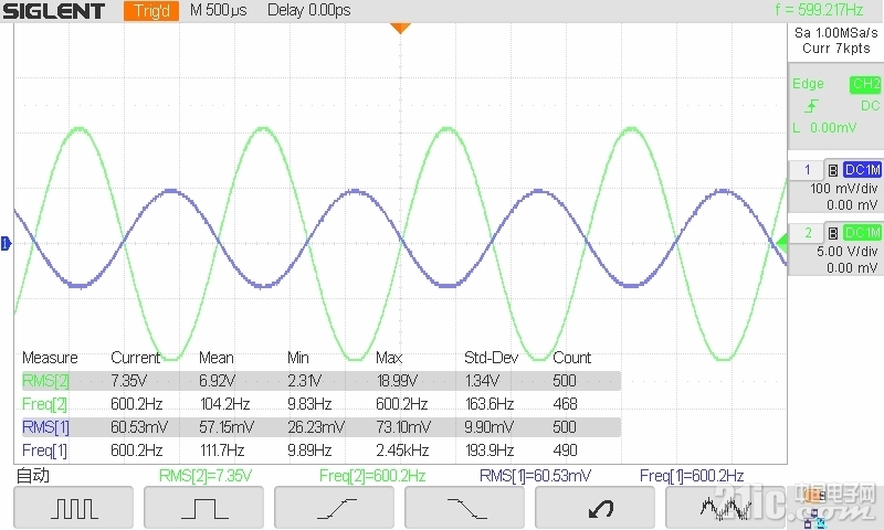

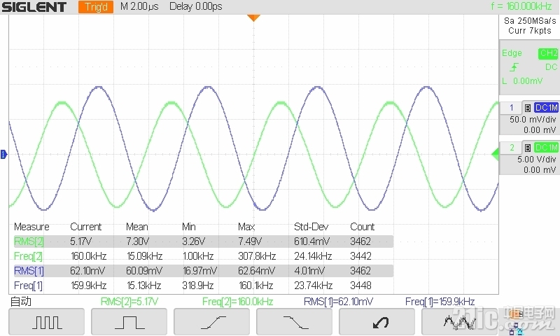

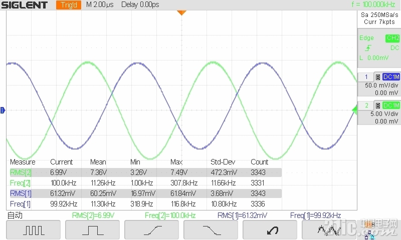

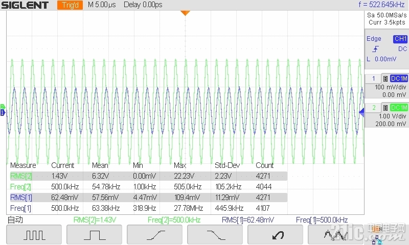

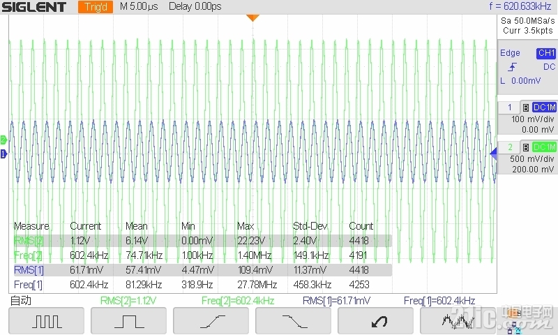

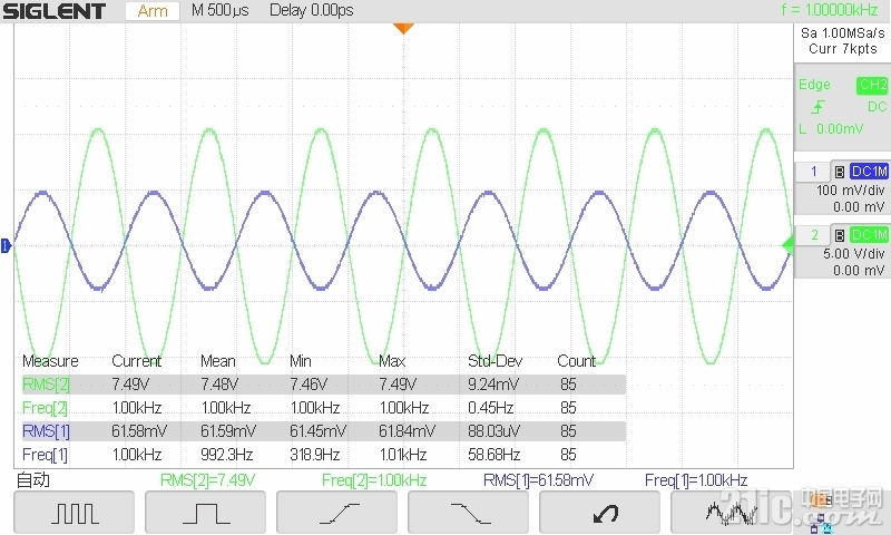

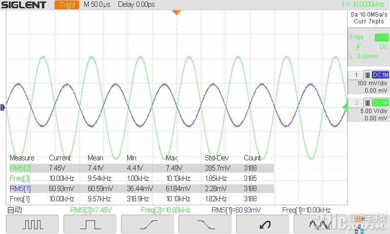

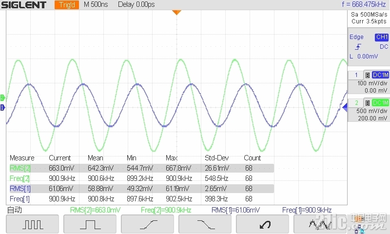

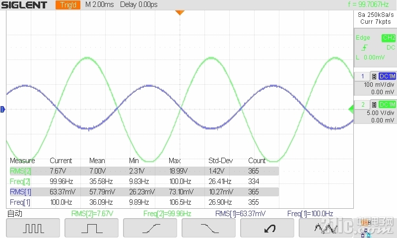

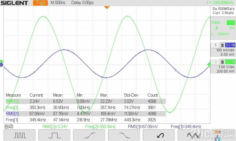

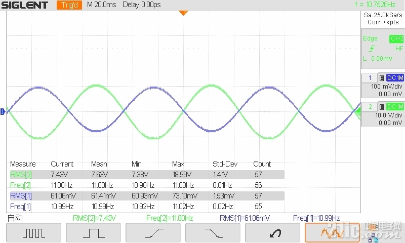

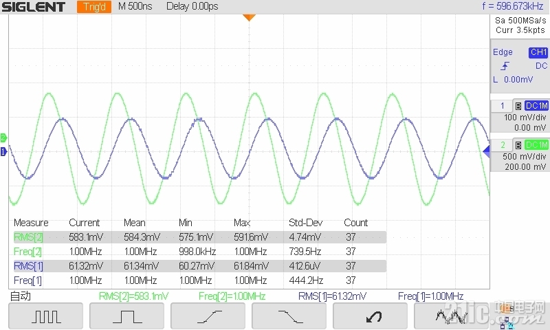

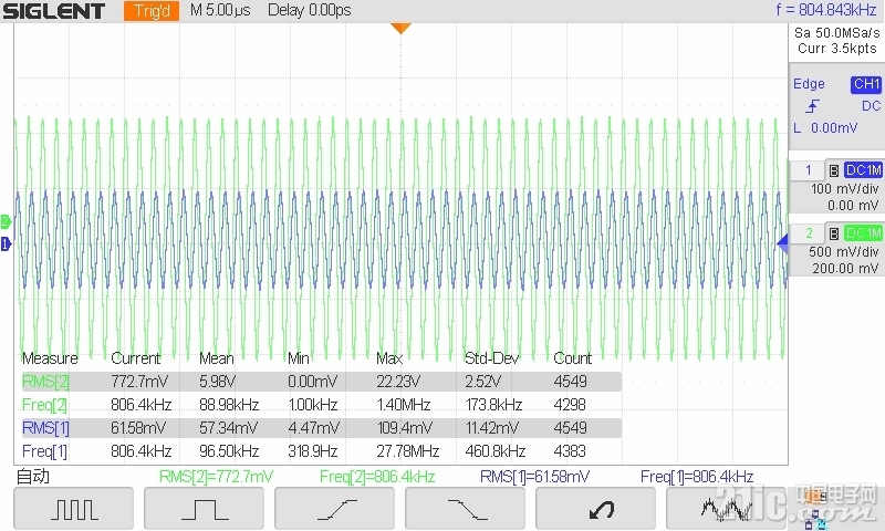

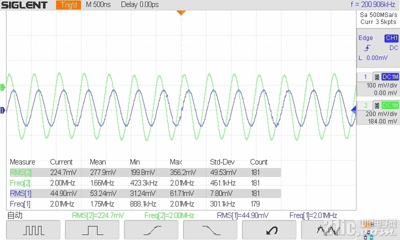

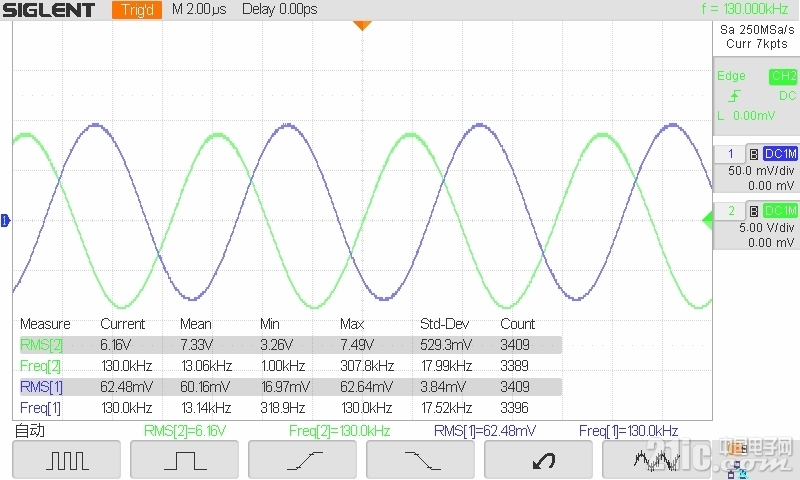

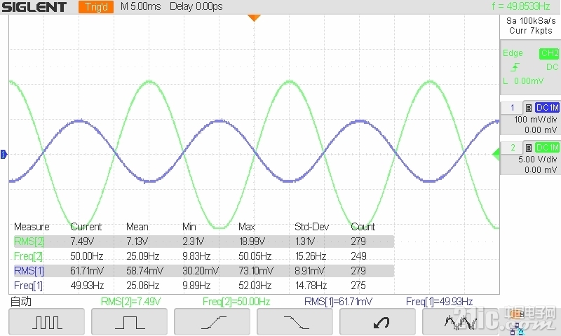

在没有专业仪器频率响应分析仪或扫频仪的情况下,用示波器描点法简单地看看电路频率响应。
以反向放大器为例,测试电路图如下:
测试结果如下图:
SDS00006_看图王.jpg SDS00007_看图王.jpg SDS00008_看图王.jpg SDS00009_看图王.jpg SDS00010_看图王.jpg SDS00011_看图王.jpg SDS00012_看图王.jpg SDS00013_看图王.jpg SDS00014_看图王.jpg SDS00015_看图王.jpg SDS00016_看图王.jpg SDS00017_看图王.jpg SDS00018_看图王.jpg SDS00019_看图王.jpg SDS00020_看图王.jpg SDS00021_看图王.jpg SDS00022_看图王.jpg SDS00023_看图王.jpg SDS00024_看图王.jpg SDS00025_看图王.jpg SDS00026_看图王.jpg SDS00027_看图王.jpg SDS00028_看图王.jpg SDS00029_看图王.jpg SDS00030_看图王.jpg SDS00031_看图王.jpg SDS00032_看图王.jpg SDS00033_看图王.jpg
 楼主| xukun977 发表于 2018-4-6 10:18 | 显示全部楼层

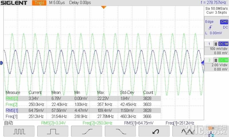

数据处理,时域测量结果可以转化成波特图,或者用matlab,Mathcad,excel等处理,描点法有点繁琐,实际上只关注几点就好了。
根据上图可知,这个电路3dB频率点大约是160kHz左右。这个电路在20Hz~80kHz频率范围内,可以将正弦信号稳定放大120倍。
