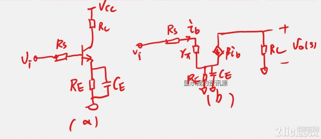

二,零点
第二个概念是零点的物理意义,如下图网络所示,请注意图中的Z不一定是单个元件,可以是某个网络组合,例如Z1可以是LC串联,Z2可以是RC并联,等等。
根据零点的意义,求下图传递函数Vo/Vi的零点,相当于求图中Z2/4.。。2n等偶数标号的Z的极点!以及Z1/3..2n+1等奇数标号的Z的零点!!!

例如下图的共射放大器,右边是其小信号等效电路:
问题是求传递函数Vo/Vi的零点。
既然求零点,首先要判断有没有零点,如果有,那么有几个。
如果CE趋于无穷大,发现Vo(s)不等于0!所以判定有零点!
根据零点的意义,零点就是要Vo(s)=0的条件,根据上面小信号等效电路图,Vo=0必然要求ic=0,因为Vo=icRL.而ic=0,则ie=0,电流为零,意味着阻抗RE//CE必须为无穷大,即开路!这个开路就是RE//CE的极点。
根据上面推导,我们得出传递函数Vo/Vi的零点对应于RE//CE的极点!
下面求这个极点!
RE//CE=RE/(1+sRE*CE),很明显极点是分母为零,即s=-1/RE*CE
所以电路的零点z=-1/RE*CE,求解完毕!
 楼主| xukun977 发表于 2018-4-14 16:36 | 显示全部楼层

122013137 发表于 2018-4-15 12:47 | 显示全部楼层
直观时忽略小信号ib么?
 楼主| xukun977 发表于 2018-4-15 12:51 | 显示全部楼层
直观时忽略小信号ib么?
当然不了!
