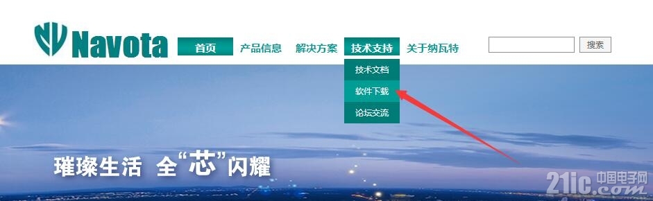

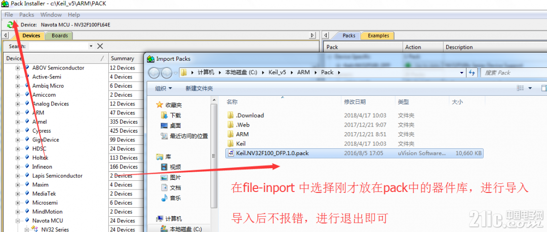

1,编译环境建立

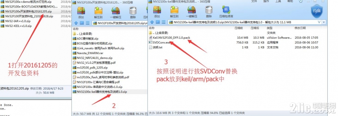

拿到开发板后首先需要建立编译的环境,我在官网上(http://www.navota.com/ )找了一个demo《NV32F100x demo板流水灯范例》,但是在keil5.17中打开会告诉你找不到device.
按着下面的图片进行设置就可以

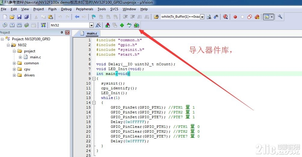

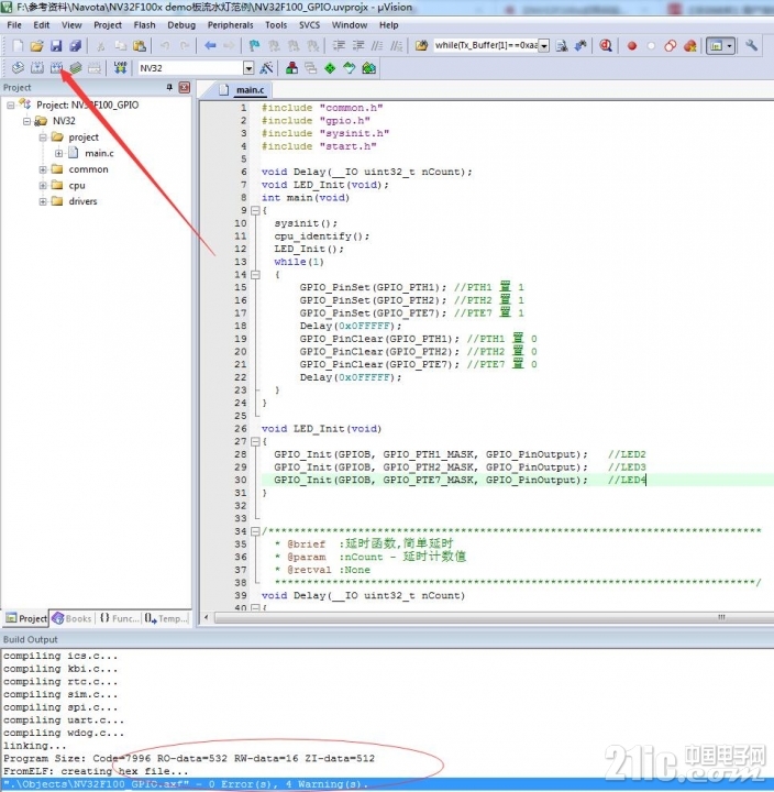

2,打开NV32F100x demo板流水灯范例
在project中打开《NV32F100x demo板流水灯范例》
一次编译通过

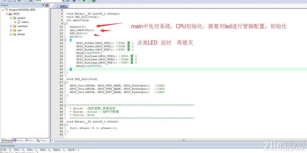

程序很简单,初始化,再让三个灯全亮延时再全灭

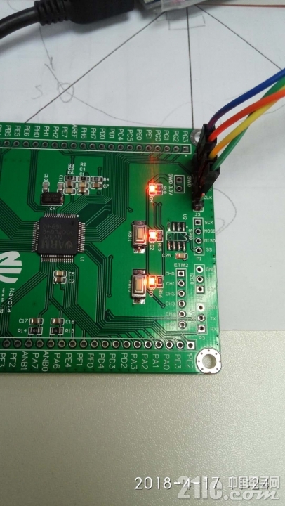

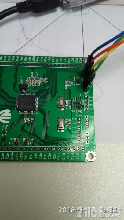

烧录的接线方式
全灭
全亮
KLIUY 发表于 2018-4-27 15:27 | 显示全部楼层
前辈,这是用STLINK的方式烧写的吗,纳瓦特的芯片不知道怎么烧写
 楼主| 飞扬自我 发表于 2018-4-28 10:43 | 显示全部楼层
也是这样烧啊,烧录器也是他们家的,,,
qiangtech 发表于 2018-4-28 11:42 | 显示全部楼层
给我的板子没有烧录器,我就用STLINK烧录的,一样用
callhgd 发表于 2018-6-13 11:30 | 显示全部楼层
这么简单的程序,为何代码容量达到8K了?
