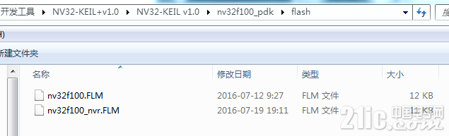

        去官网http://www.navota.com/h-col-130.html下载MDK需要的工具包NV32-KEIL v1.0.zip
          下载解压后,将文件中这两个文件复制到MDK软件安装目录下/ARM/FLASH下。如:我的软件位置D:\Keil_v5\ARM\Flash目录下。

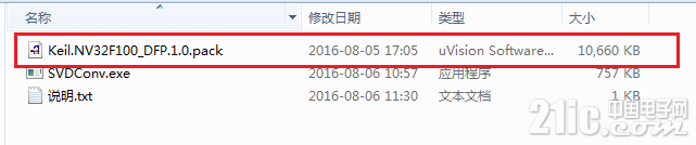

    >安装MDK支持的Navota支持的元器件包
        去官网去官网http://www.navota.com/h-col-130.html下载NV32F100开发资料包_210170928.zip 开发板资料包。
        下载解压文件后,在里面找到NV32F100x-例程包MDK\NV32F100x-例程包MDK\NV32100x-keil器件支持包及说明1.0文件包,安装这个文件:
    > 打开开发包里面自带的程序:

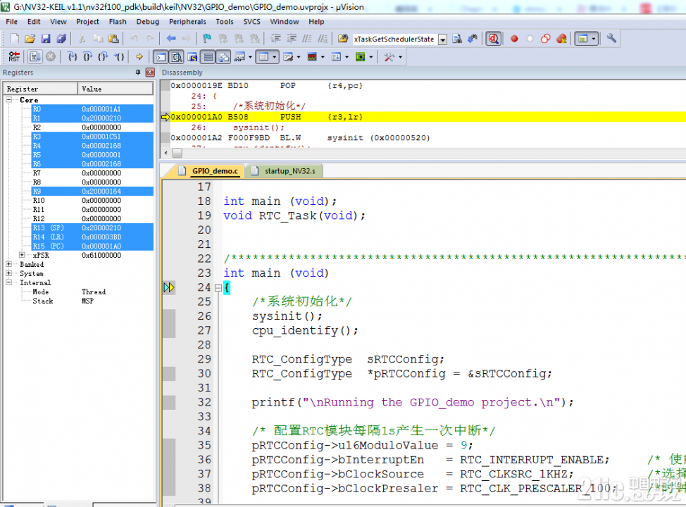

       程序位置:G:\NV32-KEIL v1.1\nv32f100_pdk\build\keil\NV32\GPIO_demo\GPIO_demo.uvprojx。
       Debug-> 选择开发工具。
     Setting->SW模式下,找到器件。
    Flash Download -> 添加元器件
   设置完成后,进入仿真:
   执行"运行"后。板子上D4指示灯闪烁。环境搭建完成。
