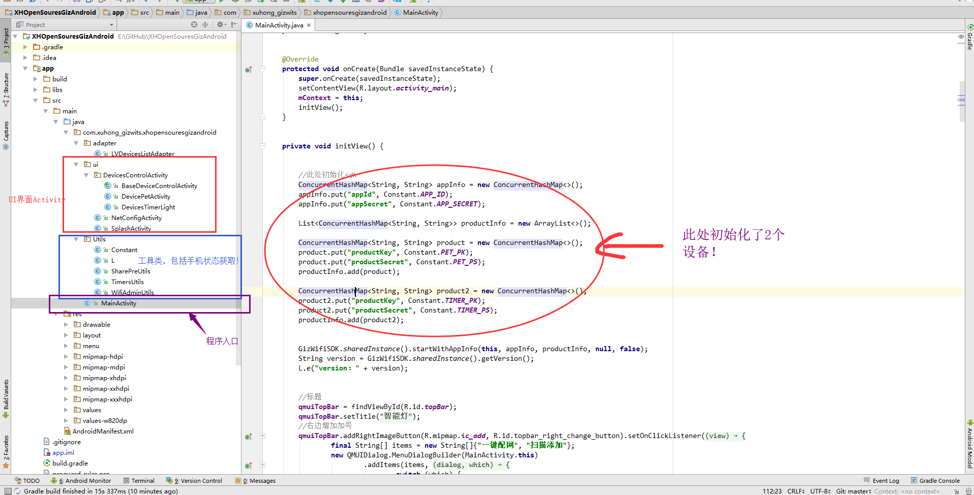

  • 首先上一张工程截图:
  • 工程里面内嵌了可以控制2个产品的界面;
  • 其硬件是8266,代码开源如下,需要需要调试项目的设备,私聊我,我开虚拟机你调试:

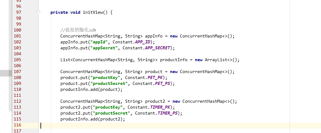

  • 找到MainAvtivity.java下面的代码,下面的代码意义在于把产品信息初始化在SDK中,注意每个产品对应一个ConcurrentHashMap<String, String>对象!
备注:
  •         //此处初始化sdk
  •         //这个是绑定app id和appSecret
  •         ConcurrentHashMap<String, String> appInfo = new ConcurrentHashMap<>();
  •         appInfo.put("appId", Constant.APP_ID);
  •         appInfo.put("appSecret", Constant.APP_SECRET);
  •         List<ConcurrentHashMap<String, String>> productInfo = new ArrayList<>();
  •         //这个是绑定微信宠物屋的productKey和productSecret
  •         ConcurrentHashMap<String, String> product = new ConcurrentHashMap<>();
  •         product.put("productKey", Constant.PET_PK);
  •         product.put("productSecret", Constant.PET_PS);
  •         productInfo.add(product);
  •        //这个是定时开关灯的productKey和productSecret
  •         ConcurrentHashMap<String, String> product2 = new ConcurrentHashMap<>();
  •         product2.put("productKey", Constant.TIMER_PK);
  •         product2.put("productSecret", Constant.TIMER_PS);
  •         productInfo.add(product2);

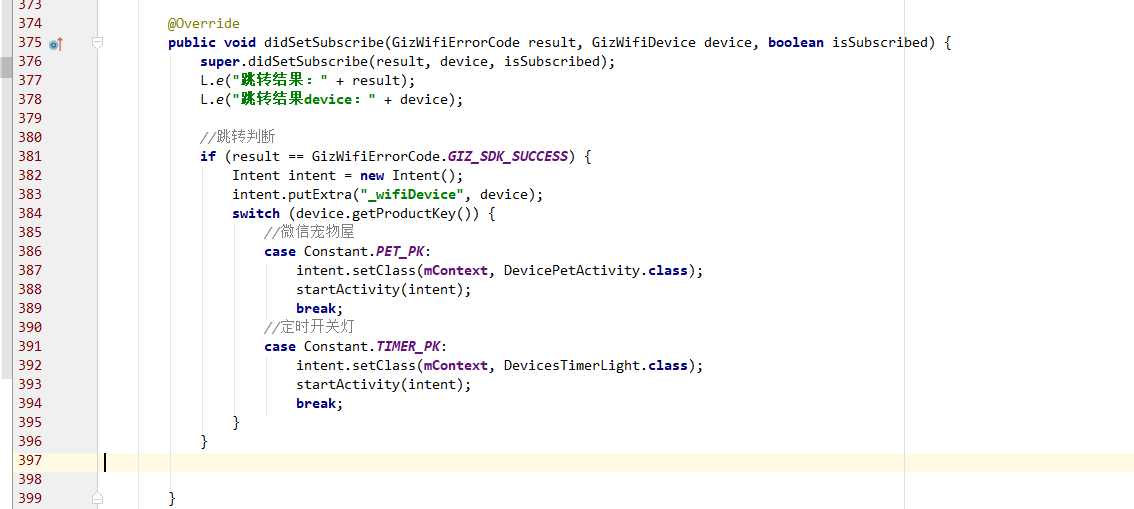

    • 初始化一个Activity文件基本好了之后,我们的逻辑控制跳转修改,在MainActivity.java里面代码,把下面截图的switch里面修改即可,原理是根据产品的PK数值跳转的:
