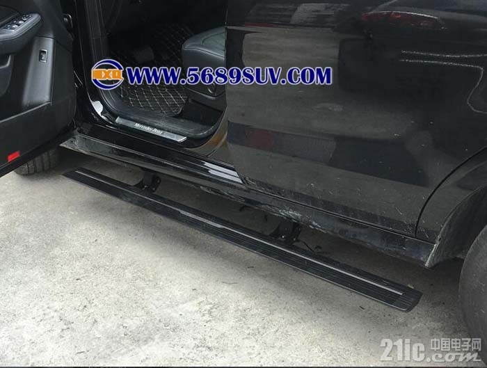

   电动踏板安装步骤:
1、拆下裙边
2、拆除底盘塑料护板螺丝及卡扣
3、拆下隐藏在侧裙下的底盘护板螺丝并卸下底盘护板
4、找对位置将支架上到底盘
5、将电机底座先装上在套上电机
6、从原车电瓶接电并将所有线路连接好
7、将底盘护板切割出给电机和支架留空的位置并装上底盘护板
8、对准位置在侧裙里面将线路的感应器粘上,并在车门位置将磁铁粘住。
9、将面板装上,并将线路隐藏在车底盘内,收拾干净即可
   电动踏板安装好后,爱车科技感瞬间爆棚,它在车门打开时,踏板自动智能感应,从侧裙中下沉式伸出,让您上下车方便又安全,车门关闭后,踏板同样自动智能感应,踏板收回隐藏在侧裙中,这样,既实用又不破坏整车的美感。电动踏板开门即开,电动踏板智能感应,自动伸出,犹如专人迎接,豪华尊贵,更显主人体贴入微。
关门即缩,踏板智能感应,自动缩回;需要说明一下的是,当一侧的前后车门都关闭后,同侧踏板才会自动收缩,避免踏空,踏板缩回后紧贴底盘,不影响通过性,不影响原车美观。
