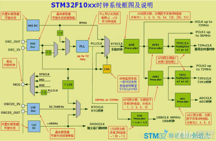

STM32F10xx系统时钟树:
先来说说5个时钟源,如图左边部分:
1.HSI是高速内部时钟,RC振荡器频率为16MHz,可以直接作为系统时钟或经过二分频后用作PLL的输入。
2.HSE是高速外部时钟,可接4~26MHz石英陶瓷谐振器或者接外部时钟源,可以直接作为系统时钟或经过二分频后用作PLL的输入。
3.LSE是低速外部时钟,接32.768KHz石英晶体,主要是RTC时钟源。
4.LSI是低速内部时钟,RC振荡器,32KHz左右,供独立看门狗和自动唤醒单元使用。
5.PLL围锁相环倍频输出,32上面有两个PLL
天灵灵地灵灵| | 2018-4-30 15:53 | 只看该作者
这个图看着不错。
tomyoct|  楼主 | 2018-5-29 17:06 | 只看该作者
确实不错,讲解的很详细的。
天灵灵地灵灵| | 2018-5-30 10:07 | 只看该作者
我有个大胆的想法,这些图全部放到一个图里面,把所有的寄存器注释也放进去,打印个大图出来,这样做某个项目时候,看着这个图。
