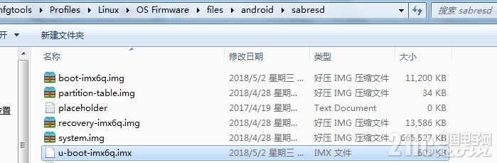

问题:Android7.1.2烧写的时候卡住在No Device Connected
软件环境:
从官网下载的:Android_N7.1.2_2.0.0
包含:
Android版本:Android7.1.2
kernel版本:4.9.17
uboot版本
2017.04
编译环境:
编译系统:Ubuntu 16.04.3 LTS  64位
JDK:javac 1.8.0_162
硬件:
使用的公司的单板:
    freescale i.MX6D处理器,ARM® Cortex™-A9内核,主频1.2GHz
    DDR3 SDRAM,4*256MB,总共1GB
    4GB EMMC 接在SD4上
烧写卡住:
    如图:
烧写时卡住
烧写时卡住
    烧写卡住时终端的打印信
烧写卡住log7.1.2.txt
    烧写卡住时mfgtools的打印信
MfgTool.log
我的修改:
我屏蔽了uboot的pmic部
编译成mfgtools使用的uboot,bootable\bootloader\uboot-imx\u-boot-dtb.imx 改名为:u-boot-imx6qsabresd_sd.imx 并替换掉android_N7.1.2_2.0.0_tools\mfgtools\Profiles\Linux\OS Firmware\firmware\u-boot-imx6qsabresd_sd.imx
然后,再编译回正常的uboot,全局编译并拷贝到
android_N7.1.2_2.0.0_tools\mfgtools\Profiles\Linux\OS Firmware\files\android\sabresd目录下:
拷贝
拷贝
我烧写时选择的
烧写选择
烧写选择

new_come 发表于 2018-7-14 17:47 | 显示全部楼层
楼主是怎么解决的?能否告诉下方法?我这里也遇到了同样的问题。
