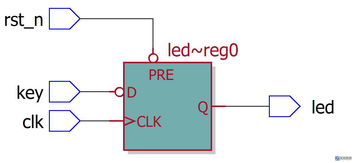

最近学习使用chip panner时有一些疑问,各位论坛大神多多指教
我设计了一个异步复位的D触发器,综合的电路如下:
布局布线后使用chip planner查看芯片内部
D触发器的输入端应该是输入信号取反,可是图3红圈中的与门怎么解释怎么得到非门?还有SCLR不接应该是高电平还是低电平?
