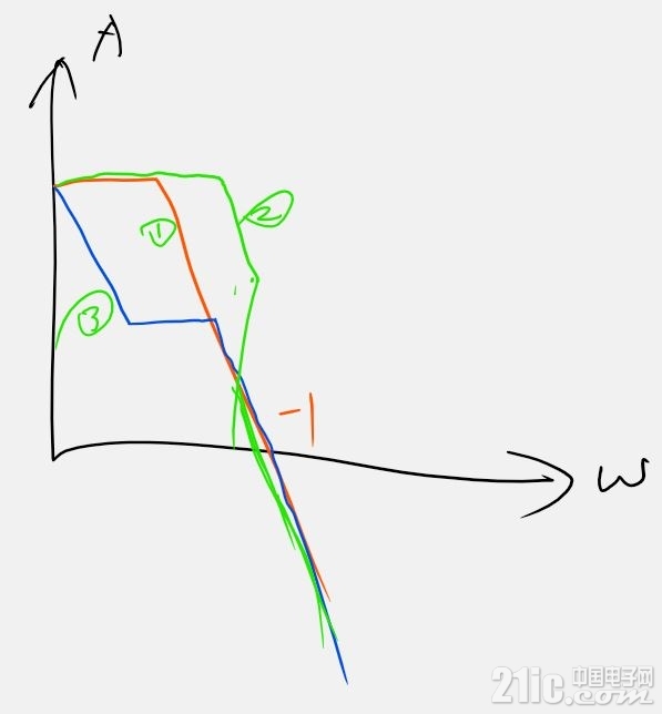

群里李工程师要我找些关于运放零极点方面的书给他看,实际上不管是运放权威指南等书籍,还是TIM的稳定性系列,都过于偏重某方面了,例如TIM片面追求穿越频率处斜率=-1这个所谓的rules of thumb,这个实用中会出现很多问题。例如众所周知,零点补偿极点,虽然幅度特性可保持-1斜率,但实际上零极偶会严重影响系统稳定时间和动态误差。如下图所示,虽然三个曲线在穿越频率处斜率完全相同,但动态特性明显不同。
所以我们还是自己来个专题帖子吧。

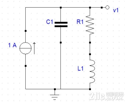

我们接着上面的目录,先来看零极图。
例如电路图如下,问题是求其传递函数和零极点。
 楼主| xukun977 发表于 2018-5-26 21:06 | 显示全部楼层
根据上面电路图的特点,我们首先尝试短路电容C1,发现电流源激励会全部流入C1,输出V1=0。而倘若开路电感L1,输出电压V1并不会为零。
所以电感L1这儿有个零点。输出短路时,电感两端看进去的阻抗是R1,所以零点Zo=-R1/L1
零点分析完了,再来看极点情况,很容易判断是共轭极点对。
 楼主| xukun977 发表于 2018-5-26 21:38 | 显示全部楼层

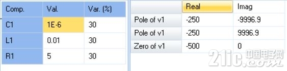

二阶电路现成的结论往上用,代入电路参数,得Z0=-500,S1,2=-250+-j10000
这与我们的仿真验证结果一致:

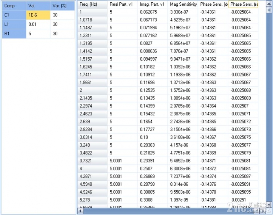

关于灵敏度的分析计算,手工计算只能搞些简单的电路,复杂一点的都交给软件处理。
根据处理结果,我们看各个元件的参数变化对输出结果的影响,以此来决定整个电路中,哪些元件需要高精度的,哪些误差大点也可以接受,对结果影响不大。
例如可以看电容值变化30%对结果的影响。

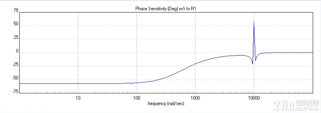

下图是R1的相位灵敏度分析结果:

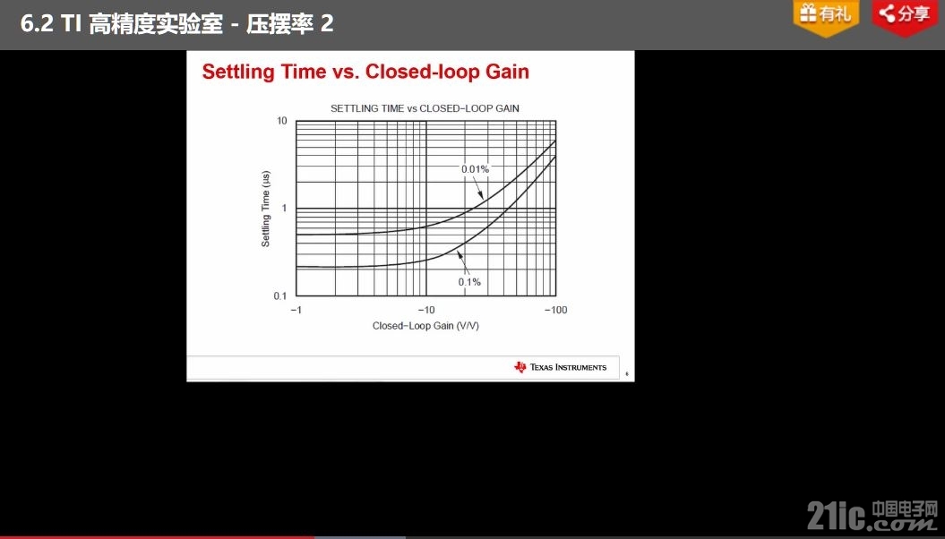

不要着急,慢慢积累。
我前面也讲了,我们要学会自己看论文,教材就为看论文准备的登天梯。

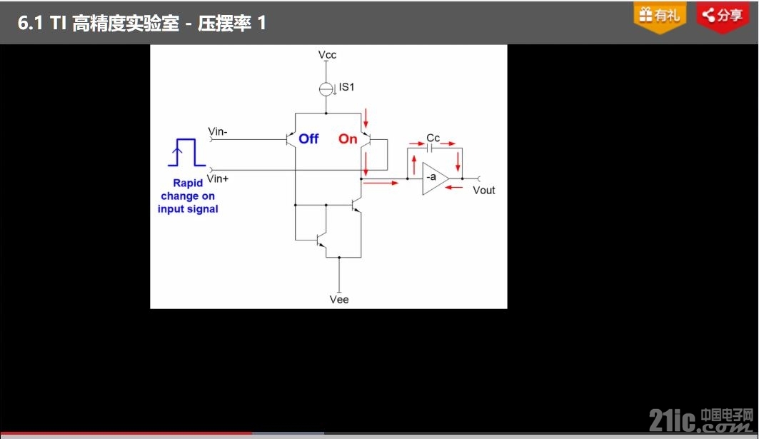

否则,你看书,或看PPT会迷糊的,例如TI这个压摆率专题,是好几篇论文压缩成的,如果你只看PPT而没看过原来的论文,难免会点似懂非懂的感觉。
 楼主| xukun977 发表于 2018-5-29 21:07 | 显示全部楼层
TI这PPT,采用了好多理论性很强的论文,好多知识是研究生课程才学的:
