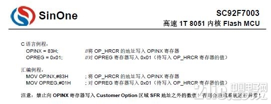

 楼主| RogerTan 发表于 2018-5-30 11:41 | 显示全部楼层 |阅读模式
92F7003的烧录OPTION是对应规格书的哪个地方?
knk 发表于 2018-5-30 12:34 | 显示全部楼层
在规格书上有

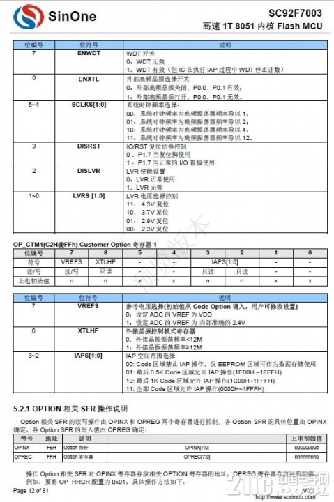

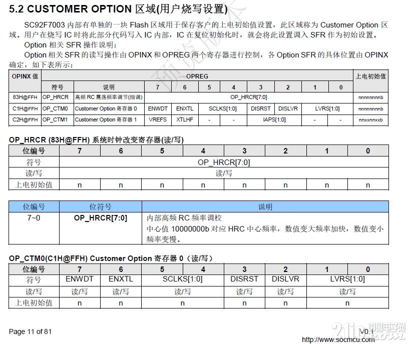

 楼主| RogerTan 发表于 2018-5-30 13:23 | 显示全部楼层
molang 发表于 2018-5-30 17:04 | 显示全部楼层
我基本上只看烧录界面的信息就够用了,如果想看详细内容还是要查看规格书的
