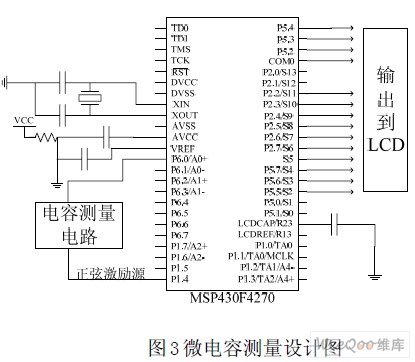

  微电容测量设计图如图3所示。
  2.1 混合信号处理器
  我们选择TI公司的MSP430F4270单片机作为混合信号处理器。MSP430F4270单片机集成了16位RISC处理器、12位DAC、16位ADC、32K代码存储器、液晶驱动器、液晶偏压发生器、看门狗等大量CPU外部资源。利用4270单片机的12位DAC,在中断中以查表DDS的方式产生1KHZ的正弦波作为测量电路的激励源。测量结果被4270单片机的16位ADC采样后换算成电容值。最终的测量结果显示在段码液晶上。由于内部集成液晶控制器和偏压发生电路,硬件上只需要将液晶和段码控制脚直连即可。转换结果也可通过485接口与外界通信。4270单片机没有串口,只能用软件模拟实现串口。4270的手册推荐用32K外部晶体,倍频得到CPU时钟。但考虑到内部倍频的锁频环(FLL)存在频率抖动,干扰正弦波,故倍频率应尽量低。本系统选4MHz外晶体,2倍频(FLL最低倍频值)得到8MHz系统时钟。
  2.2 电容测量电路
  电容测量电路如图4所示。DDS产生的正弦波是电压范围0-1.2V 的正弦波,即直流0.6V ,峰峰值1.2V的正弦波。首先被C1隔除直流分量,再被运放U3A放大10倍,变成正负对称,峰峰值12V的正弦波。DDS产生的正弦波还残留有高频分量,C2和R2构成低通滤波器,转折频率3KHz,保留激励正弦波,滤除残余高频分量。放大后的正弦电压加在被测电容Cx上,在此激励之下流过Cx的电流被U3B转换成电压值。U3B输出的是输幅度正比于Cx的大小的正弦电压,且与屏蔽引线长度无关。C3用于进一步滤除残余高频。U3C和U3D构成精密检波电路,将U3B的输出交流电压转化成直流电压。运放的输出端不能直接和4270内部的Sigma-Delta型ADC直接连接。需要在采样前增加一RC滤波器。

  3 引线电容抑制
  由于导线本身具有电容,会对电容测量带来干扰,所以要采取措施来降低或消除引线电容。如图5所示,C y1,Cy2为引线等效电容。C y1在激励源与地之间,和Cx并联,由于激励源很低阻抗,a,c间的电流对a、b间电压几乎没有影响。因此C y1对测量不会造成影响。C y2在b点和地之间。b点用运放给出一个虚地,那么b、c 间无压差。且b、c间分布电容C y2的容量相对较小(几十pF),阻抗较高,所以b,c间电压几乎为0,无电流通过。由此可知,C y1, Cy2都不会对测量带来影响。图中虚线为屏蔽层,电缆的屏蔽层则完全屏蔽了外干扰电场对测量的影响。
