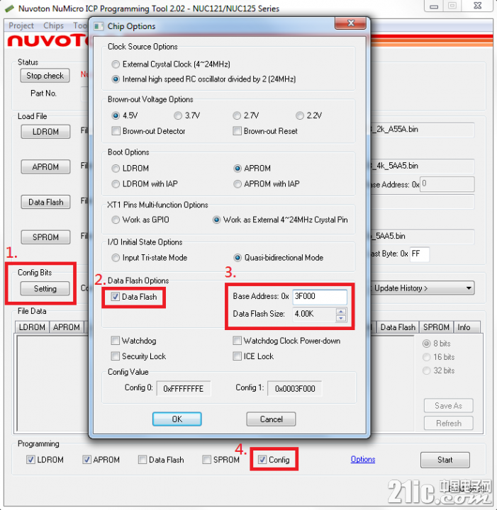

在NuMicro®家族系列芯片中,若数据Flash大小是可配置的,其空间会与APROM共享,请参考下列步骤进行设定:
1. 点击Setting出现Chip Options窗口
2. 勾选数据Flash
3. 设定数据Flash的大小
4. 勾选配置区,将配置位的设定值烧进IC内
产品:8 位 8051 单片机 , ARM Cortex™-M0 单片机 , ARM Cortex™-M4 单片机
应用:
功能:Config , Data Flash , Flash Memory Controller (FMC) , In Circuit Programming (ICP) Tool
关键词:ICP, configurable Data flash, Config, FMC
