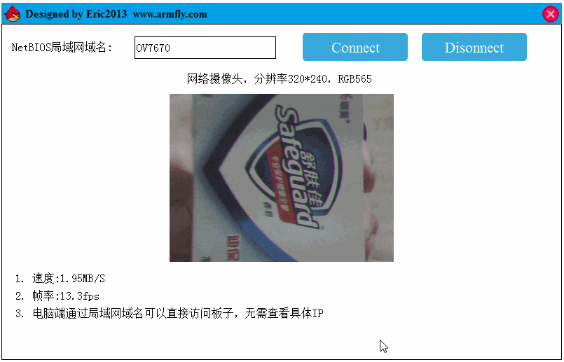

说明:
1、例子是两年前做的,一直没有顾上整理出来,今天特地整理出来,开源出来给大家玩。
2、上位机是emWin模拟器开发的,大家估计很难猜到,所以你会emWin话的,就可以轻松制作上位机。做些通信和控制类上位机,比使用C#之类的方便程度一点不差,而且你仅会C语言就可以。
3、并且成功将emWin人性化,可以做些Windows系统上的小应用了,基本完全看不出是emWin做的,而且生成的软件很小,因为是WIN32 API实现的,直接调用win socket api,还是非常爽的。Win32 API编写的软件,最大的好处就是微软的各个系统版本都兼容,而且发布时软件比较小,仅仅一个exe小软件。
4、花式玩转网络摄像头之VNC远程摄像头也实现了,后面整理后也开源出来给大家玩。
使用注意事项:
1、配套的下位机是基于RTX4+RL-TCPnet实现,务必使用MDK4.74进行编译,其它MDK版本未做测试。上位机是用的VC6.0实现的。
2、关闭上位机的时候,右击页面退出,右上角的X号未做响应处理。
上位机:
网络摄像头之TCP版上位机.part01.rar (5 MB, 下载次数: 56)
网络摄像头之TCP版上位机.part02.rar (3.9 MB, 下载次数: 52)
下位机:
网络摄像头之TCP版下位机.part1.rar (5 MB, 下载次数: 51)
网络摄像头之TCP版下位机.part2.rar (3.28 MB, 下载次数: 59)
exe小软件: IPCamera.rar (265.2 KB, 下载次数: 34)
Win32编写的小软件,简单易用
截图
纯RGB格式数据,上传速度2MB/S左右,下面是动态GIF。
