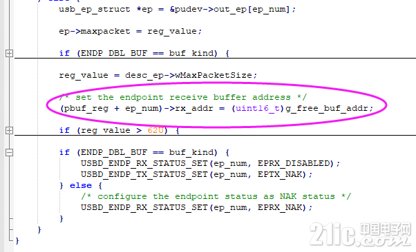

最近做HID+CDC应用,会出现HID端点和CDC端点互相影响,前些天在论坛里发帖没人遇到过,就先放过了,
现在发现越来越严重,花点时间查了下,发现是USB库分配端点缓冲区地址时没有分配正确,
在分配OUT端点缓冲区地址后,g_free_buf_addr没有累加,导致下一个端点分配的缓冲区地址重复了
