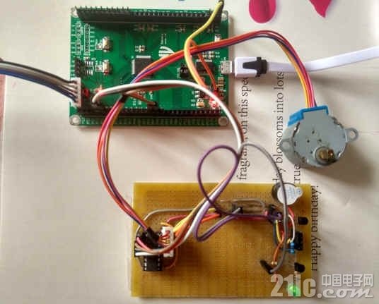

      NV32F100开发板驱动的步进电机型号为28BYJ-48,由于其工作电流相对较大,故需要配相应的驱动芯片,这里选用的芯片为ULN2003,整体电路如图所示。 1.jpg
1.驱动芯片ULN2003
ULN2003驱动芯片由7组达林顿电路构成,其中的每一组达林顿电路都串联一个2.7K 的基极电阻,在5V 的工作电压下它能与TTL 和CMOS 电路直接相连,可以直接处理原先需要标准逻辑缓冲器来处理的数据。
ULN2003 工作电压高,工作电流大,灌电流可达500mA,并且能够在关态时承受50V 的电压,输出还可以在高负载电流并行运行。
2. 4相5线制步进电机
    28BYJ-48是4相5线制减速步进电机,它共有5条引线,其中VCC接电机的中心抽头线(一般为红色),其它4条接电机的A,B,C,D相。该电机的直径为28mm,电压:5V,步进角度:5.625 x 1/64,减速比:1/64。
3.步进电机控制
为使开发板控制步进电机的转动,其相应引脚的定义如下:
A -- PH1
B -- PH0
C -- PE0
D -- PE1
步进电机正反转的程序如下:

若利用板上的K1K2调用正反转程序,则可控制电机的双线运转。

再请教一个问题 如果想要电机回归原始位置 其pwm如何控制呢
 楼主| jinglixixi 发表于 2018-7-5 09:53 | 显示全部楼层
由于步进电机是靠脉冲行进的,故起始位置就是原始位置,要想回归原始位置,只好添加一个计数器的变量,对每次的步进情况进行跟踪,然后以一圈的步进数为模进行计算,再按计算值反向转动即可。
123ycli 发表于 2018-7-22 22:51 | 显示全部楼层
由于步进电机是靠脉冲行进的,故起始位置就是原始位置,要想回归原始位置,只好添加一个计数器的变量,对 ...
但是实际上,很可能计数器稍微有点误差,如何解决呢?
 楼主| jinglixixi 发表于 2018-7-23 08:59 | 显示全部楼层
使用控制脉冲输出的值进行计数,这样就没有误差了,微小的偏差只会是步进电机的不同步造成的。
