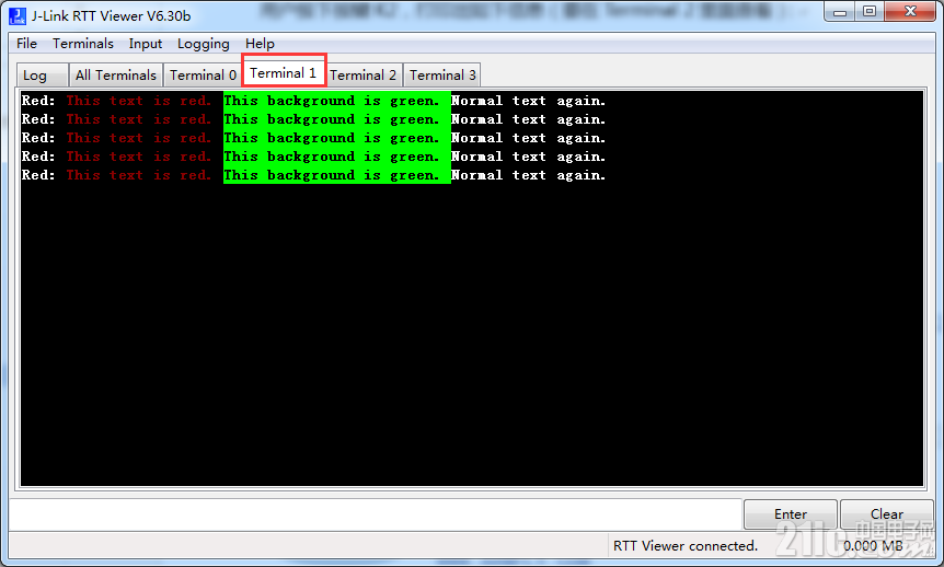

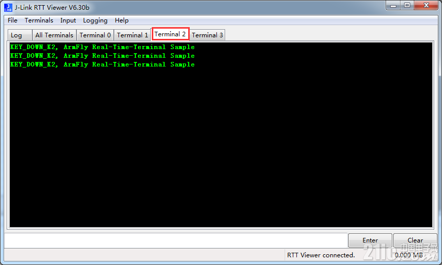

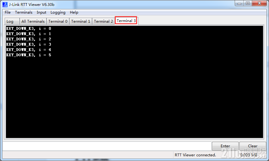

【专题教程第5期】工程调试利器RTT实时数据传输组件,
替代串口调试,速度飞快,可以在中断和多任务中随意调用
说明:
1、串口作为经典的调试方式已经存在好多年了,缺点是需要一个专门的硬件接口。现在有了SEGGER的RTT(已经发布有几年了),无需占用系统额外的硬件资源,而且速度超快,是替代串口调试的绝佳方式。
2、RTT的API可以在中断和多任务环境中正常调用。并且JLINK处于MDK或者IAR的调试状态,RTT功能依然可以正常使用。最重要的是速度非常快,普通的JLINK也可以飙到几百KB/S。
3、当前版本的JLINK都支持此功能,含V8,V9和V10。
4、RTT Viewer小软件支持多个虚拟端口消息展示,比如用户可以一个用于标准输出,一个用于错误输出,另一个用于调试输出。根据需要还可以再增加输出窗口。

RTT效果截图:
