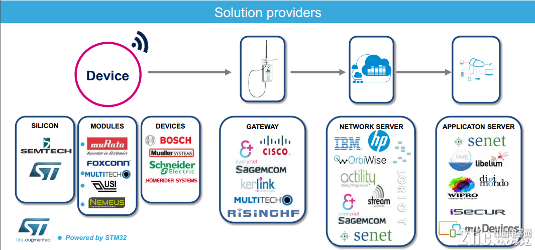

下面结合下行业生态再来看下这个网络架构,大家可以有更深的认知。图来自ST的LoRa白皮书《IoT connectivity made easier STM32 MCUs & LoRa》。

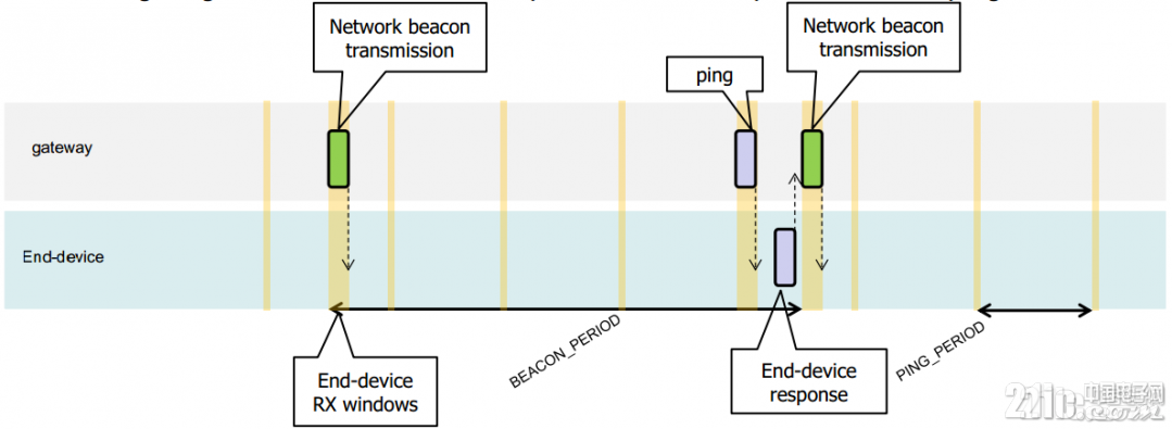

Class B 的时隙则复杂一些,它有一个同步时隙beacon,还有一个固定周期的接收窗口ping时隙。如这个示例中,beacon周期为128秒,ping周期为32秒。

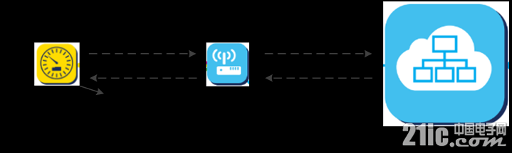

5.3 终端节点的加网
搞明白了基础概念之后,就可以了解节点如何工作了。在正式收发数据之前,终端都必须先加网。
有两种加网方式:Over-the-Air Activation(空中激活方式 OTAA),Activation by Personalization(独立激活方式 ABP)。
商用的LoRaWAN网络一般都是走OTAA激活流程,这样安全性才得以保证。此种方式需要准备 DevEUI,AppEUI,AppKey 这三个参数。
DevEUI 是一个类似IEEE EUI64的全球唯一ID,标识唯一的终端设备。相当于是设备的MAC地址。
AppEUI 是一个类似IEEE EUI64的全球唯一ID,标识唯一的应用提供者。比如各家的垃圾桶监测应用、烟雾报警器应用等等,都具有自己的唯一ID。
AppKey 是由应用程序拥有者分配给终端。
终端在发起加网join流程后,发出加网命令,NS(网络服务器)确认无误后会给终端做加网回复,分配网络地址 DevAddr(32位ID),双方利用加网回复中的相关信息以及AppKey,产生会话密钥NwkSKey和AppSKey,用来对数据进行加密和校验。
如果是采用第二种加网方式,即ABP激活,则比较简单粗暴,直接配置 DevAddr,NwkSKey,AppSKey 这三个LoRaWAN最终通讯的参数,不再需要join流程。在这种情况下,这个设备是可以直接发应用数据的。

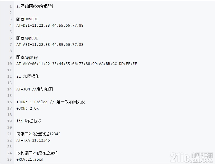

7 LoRaWAN应用示例
好了,介绍完如上的信息,大家应该对LoRaWAN有了系统的了解。
在断断续续学习LoRaWAN的这几个月,深深感觉到,物联网厂商要想理解透LoRaWAN还是需要做比较大的投入,特别是在实际项目过程中还是会遇到这样那样的细节问题。不过有更快速省事的方法,诸如借助我们长期的合作伙伴-厦门四信的LoRaWAN串口模块,他们提供了非常简单清晰的串口AT命令,厂商可以专注于自己多变的业务应用,是的,那句话,上帝的归上帝,凯撒的归凯撒。
