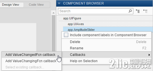

  • 在代码视图中,添加一个回调函数,该函数在用户移动滑块时执行MATLAB命令。app.AmplitudeSlider在组件浏览器中单击鼠标右键 。然后在上下文菜单中选择Callbacks > Add ValueChangedFcn callback。App Designer创建一个回调函数并将光标放在该函数的主体中。

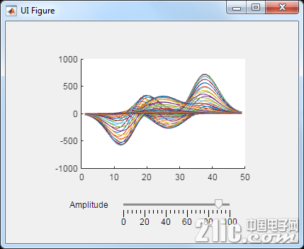

  • peaks在轴上绘制函数。将此命令添加到AmplitudeSliderChangedFcn 回调的第二行 :
    plot(app.UIAxes,value*peaks)
    请注意,该plot命令将目标轴(app.UIAxes)指定为第一个参数。plot在App Designer中调用命令时,始终需要目标轴。
  • 通过设置对象的属性来更改y轴 的限制。将此命令添加到 回调的第三行 :YLimUIAxesAmplitudeSliderChangedFcn
    app.UIAxes.YLim = [-1000 1000];
    请注意,该命令使用点表示法来访问该YLim 属性。始终使用该模式app。ComponentProperty 访问属性值。
  • 单击“运行” 以保存并运行该应用程序。保存更改后,您的应用程序可以在App Designer中再次运行,或者.mlapp在MATLAB命令提示符下键入其名称(不带扩展名)。
