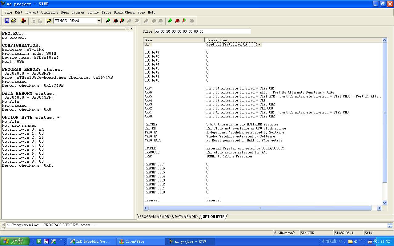

电机控制中用PDO做为TIM1_ BKIN功能,手册上是说是AFR3来选择是不是这个功能,但我打开AFR3复用功能,不起做用,方法是直接把PD0对地但PWM电机运行无异常。
AFR3用默认,打开AFR2,本来这个是CLK_ CCO功能,但打开后却是正确是,我想问一下这个片子上是问题,还是我OPTION选择有问题。

设置的问题,你先烧写一下,然后在仿真看看。
