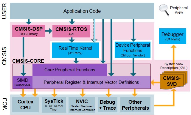

2. 框架
看上去CMSIS-Core和CMSIS-DSP很好理解,但是CMSIS-RTOS不好理解,这玩意是干嘛的
再看一张图吧:

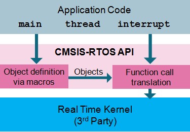

看了这张图的含义更清楚些,CMSIS-RTOS在用户的应用代码和第三方的RTOS Kernel直接架起一道桥梁,一个设计在不同的RTOS之间移植,或者在不同Cortex MCU直接移植的时候,如果两个RTOS都实现了CMSIS-RTOS,那么用户的应用程序代码完全可以不做修改。
