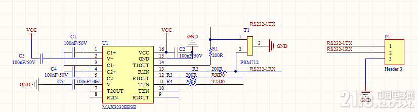

设计了一块板子,STM32F103C8T6,串口通讯。
运行时发现可以接收数据,能进到接收中断。
但是数据发不出来。我主程序循环发0x55;
用示波器观察,TXD0有波形,RS2321_TX也有波形。
可是串口助手没有数据显示出来。
请问高手,哪里出了问题呢?谢谢
Lewisnx 发表于 2018-7-23 17:48 | 显示全部楼层
TX波形对的话,说明程序没问题,那就只能是232电平转换芯片、连接电缆、PC串口的问题了
CCompton 发表于 2018-7-23 18:00 | 显示全部楼层
先检查232输出是否正确。
Richardd 发表于 2018-7-23 18:19 | 显示全部楼层
看看你的波特率设的对不对
Mattheww 发表于 2018-7-23 18:44 | 显示全部楼层
能进接收中断是一回事,接收数据是否正确是另一回事。你的数据接收正确吗?
Erichk 发表于 2018-7-23 19:11 | 显示全部楼层
串口助手HEX显示选中了吗?
Thorald 发表于 2018-7-23 19:32 | 显示全部楼层
有时候可能是串口接受软件的问题,可以尝试退出软件、拔出设备后重新插入打开软件,再试一下
Bjorn 发表于 2018-7-23 19:45 | 显示全部楼层
分块确定问题所在。用一块好的板子,接入你的PC、串口线、串口助手,确认它们是不是好的。把你这块板子接入其他已经确认是好的的PC、串口线、串口助手中,确认你的板子是不是有问题。
junpeng324 发表于 2018-7-23 21:33 | 显示全部楼层
楼主可以做一个ST——link,直接烧录固件,USB 有了,还有串口
可以考虑下,仿照ST的电路,用的也是C8T6
stm32jy 发表于 2018-7-23 21:53 | 显示全部楼层
看下是不是232问题,这种问题很好调试的。
磨砂 发表于 2018-7-24 06:14 来自手机 | 显示全部楼层
用示波器看看波特率对不对
磨砂 发表于 2018-7-24 06:15 来自手机 | 显示全部楼层
也有可能是串口线的问题  把串口线的发送和接收短接   自己收发试试
