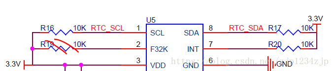

最近一个项目,需要 stm32f030K6 单片机低功耗,3种模式的区别哪儿都有介绍我就不再赘述了,我需要stop 模式,外部是5个按键,每个按下都能将单片机唤醒。
刚开始功耗休眠为200uA,经过几天查找,发现时钟芯片第二脚不能加上拉(可是手册上推荐的有这个上拉啊,好郁闷)。然后功耗就降到了60uA,接下来,就怎么也降不下来了。

1. 我在程序中用到的外设有 UART1、TIM14、PWM(TIM3-CH4)、ADC、模拟IIC,这个我没见到其他人用这么多的 *_*,确定引脚和外围之间没有漏电流了。我当时的程序没有 ADC_DeInit(ADC1); 这句话,无意中加上后,居然瞬间降到了30uA,不知道为啥,明明我都把它的时钟关过了啊。不过算是有效。
2. 管脚配置:  不管将管脚配成 输入下拉、模拟输入下拉、还是推挽输出低,功耗不会降低一点,所以我觉得只要是不与外围形成压差,配成什么模式无所谓,我觉得为了抗干扰可以设成推挽输出低。当然还有模拟 IIC,不管你是输入上拉还是推挽高,功耗也是一样的。
3. 继续查问题,是我的供电芯片问题。手册是1uA,我居然信了。我原来测功耗是供5V(包括了电源芯片),最后实在没辙了才怀疑芯片,拆掉供电芯片,单片机供3.3V,(此时整个世界都安静了)5.6uA,说明我的外围电流做的还是可以的,没有漏电流。这个电源芯片太坑了。
所以我写这篇**,希望对大家有所帮助吧,每个人遇到问题的地方都不一样,静下来慢慢找。
另外告诉大家一个技巧,在查找外围漏电时候用到的。我把那些上拉电阻、下拉电阻、限流电阻一个个用镊子短路一会儿(看好不要把3.3-GND短路了啊,),观察电流有没有变化。如果没有变化说明不是这个的原因,我在排查时钟芯片那个管脚上拉电阻就是用的这个方法。那个10K被短路后,电流表瞬间上升了,激动死我了,果断把这个电阻拆了,验证确实有效。
