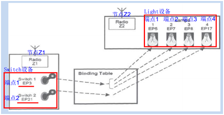

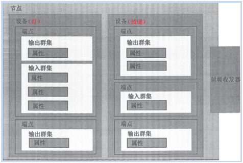

1、        节点、设备、端点、簇、属性和命令,如下两图可以理解这几个概念的关系:
(图源于:锋硕的《ZigBee视频教程》的PDF文档)
在协议栈里每个端点应该是对应一个设备的,而上图中所表示的设备应该是指相同设备的集合。同时在HA规范文档中,已经定义了每种设备支持哪些簇(HA规范文档:《Home_Automation_Profile_for_Public_Download》)。
