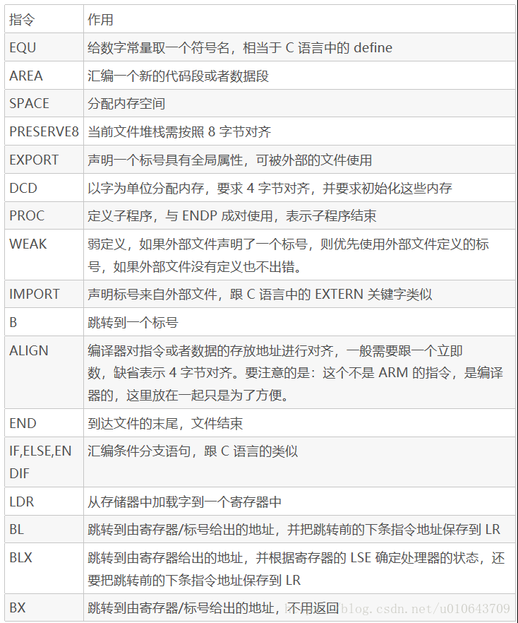

一,启动文件的作用
(关于启动代码的作用,前面已经提到过了,这里再啰嗦一下)
(1)初始堆栈指针SP;
(2)初始化程序计数器指针PC;
(3)设置堆,栈的大小;
(4)设置异常向量表的入口地址;
(5)配置外部SRAM作为数据存储器(这个由用户配置,一般的开发板可没有外部SRAM);
(6)设置Ç库的分支入口__main最终用来调用主函数);
(7)在3.5版的启动文件还调用了system_stm32f10x.c文件中的SystemIni()函数配置系统时钟。

    &  PRESERVE8指示编译器8字节对齐.PRESERVE8指令指定当前文件保存堆栈八字节对齐。它设置PRES8编译属性以通知链接器。链接器检查要求堆栈八字节对齐的任何代码是否仅由保持堆栈八字节对齐的代码直接或间接地调用。
    &拇指表示后面指令兼容THUMB指令.THUBM是ARM以前的指令集,16位,现在的Cortex-M系列的都使用拇指2指令集,拇指2是32位的,兼容16位和32位的指令,是拇指的超级。

    &   定义一个名为RESET,可读的数据段。并声明__Vectors,__ Vectors_End和__Vectors_Size这三个标号可被外部的文件使用。
    &_Vectors为向量表起始地址,__ Vectors_End为向量表结束地址,两个相减即可算出向量表大小。
    &向量表从FLASH的0地址开始放置,以4个字节为一个单位,地址0存放的是栈顶地址,0X04存放的是复位程序的地址,以此类推。从代码上看,向量表中存放的都是中断服务函数的函数名,可我们知道ç语言中的函数名就是一个地址。

    &ALIGN:对指令或者数据存放的地址进行对齐,后面会跟一个立即数缺省表示4字节对齐。
    &判断是否定义了__MICROLIB,如果定义了则赋予标号__initial_sp(栈顶地址),__ heap_base(堆起始地址),__ heap_limit(堆结束地址)全局属性,可供外部文件调用。如果没有定义的__MICROLIB)则使用默认的ç库,然后初始化用户堆栈大小,这部分有ç库函数__main来完成。
