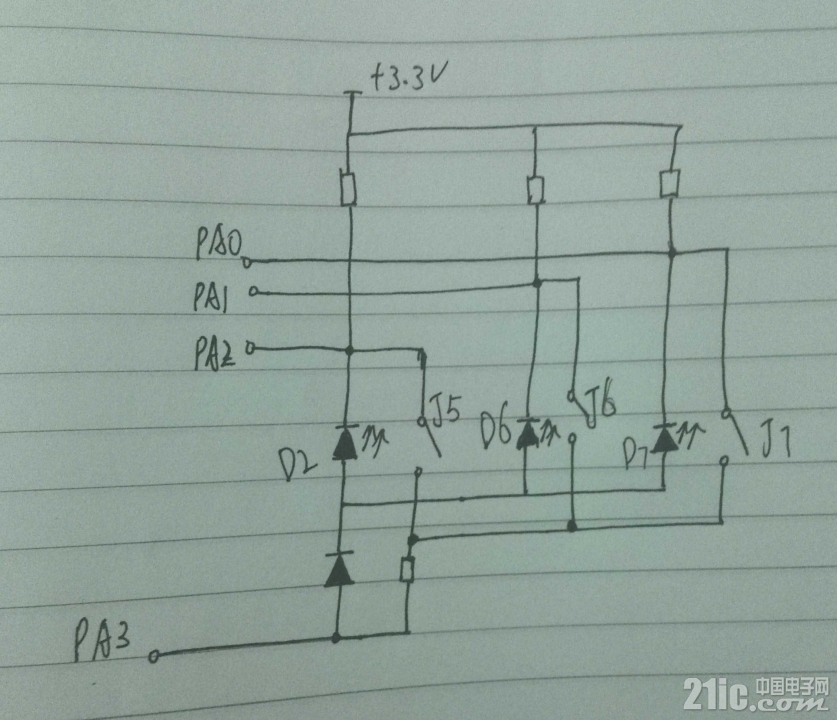

F030按键函数
844|4
用STM32F030F4P6写了个按键程序,想要的功能是按键按一次亮再按一次灭,但自己写的程序跟想要的功能差距太大,求指正!(这个程序能实现的功能是:按键按一次就亮,但再按一次就没反应了,如果按了一次那第二次无论按哪个按键都是没反应的;如果第一次按J5那D2亮,按第二次没反应,同时按下J5和J6后在放开D6亮,D2灭,然后同时按J6和J7,D7亮,D6灭;如果第一次按J6那D6亮,同时按J6和J7,D7亮,D6灭,同时按J7和J5,D2亮,D7灭,然后同时按两个都D2都是亮的,(同时按下时都是灭的,松开才亮),还有一个也是这样)之前用过定时器来写也失败了!!这个是用外部中断写的,代码如下:

lefeng| | 2018-7-27 17:50 | 只看该作者
最忌讳的就是在中断服务程序中用延时,其实可以在按键中断后打开定时器定时20ms后再处理按键程序
CaLipton| | 2018-7-27 18:06 | 只看该作者
IO口只要配置一次就行了,没有必要每次都在中断中再次配置
Rospiers| | 2018-7-27 18:28 | 只看该作者
没有单独写按键检测函数啊,而且直接用取反指令就能实现的功能啊
Lewisnx| | 2018-7-27 18:46 | 只看该作者
不能用中断中用延时解决的
