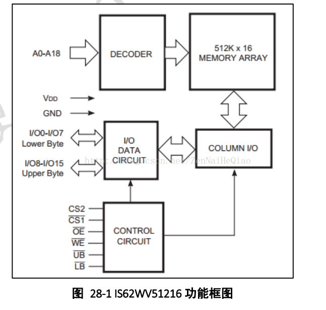

图中 A0~A18为地址线(即 2^19=512K,1K=1024); IO0~15 为数据线,总共 16根数据线, CS2 和 CS1 都
是片选信号,不过 CS2 是高电平有效CS1 是低电平有效; OE 是输出使能信号( 读信号); WE 为写使能信号;
UB 和LB 分别为高字节控制和低字节控制信号。

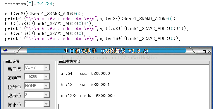

地址的理解:
512K 16位   =1M  8位即  1M个字节。那么地址就相当于0x6800 0000 +1024*1024 个字节
例如:testsram=[0]=0x12345678;testsram=[1]=0x87654321;
不论是按照字vu8 vu16 vu32  取值。这个时候不必考虑FSMC如何操作,操作几步指令,只需要按照内存操作即可
测试程序中的一些程序是按照字操作的。
