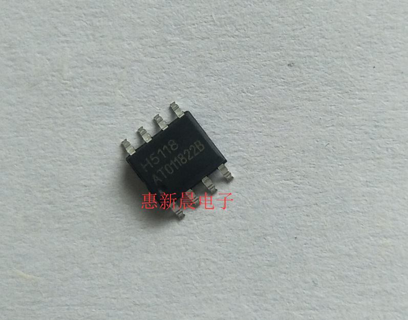

H5118优势替换LM3404,替换LM3404HV,替换NCL30160 ,替换NCL30161,替换SM32108E,替换MBI6662GD,替代MBI662GDF,替换LM3414,替换LM3414HV,替换SM32108E,替换MBI6662,替换MBI6658,替换MBI6655,替换MBI6656,替换MBI6657,替代MBI6672GTS,替代MBI6120GD,替代SN3350,替代SN3360,替代SN3352,替代SN3380,替代HV9910,替代SQ9910,替代TB99,替代SMD802,替代AN9910,替代SQ9910B,替代HV9910B,替代TB9961,替代MBI6651,替代SQ9910B ,替代HV9910B,替代AN9910B,替代SQ9910BMST, H5119提提供较佳的调光效果
H5118是一款DC-DC降压型恒流LED驱动器,采用先进的平均电流恒流模式,比峰值电流模式更精准,更稳定,完美解决了峰值电流模式下临界点电流升高的问题。平均电流模式下,输出电流不受灯珠电压和电感参数变化的影响,通用性更广泛。内置温度检测电路,过温保护时,线性降低输出电流,有效降低温度,随着温度降低输出电流逐步恢复,保证照明系统正常工作。
H5118是一款专门应用于中高端市场共阳极大功率LED舞台灯光、帕灯、投光灯、洗墙灯、景观灯照明、建筑照明市场的降压型恒流驱动芯片,支持高频调光25K,实现真正的无频闪,支持高辉度调光65536:1调光比,可提供较佳完美的调光效果
H5118采用了平均电流模式控制方式,输出电流精度在±3 %;高线性调整率及高负载调整率,输出可以兼容比较宽的灯珠串数,输出电流对输入输出电压以及电感不敏感;芯片内部集成了环路补偿,
H5118内部集成功率MOS,支持大电流3A输出,外围元器件更少,能有效减小PCB面积
H5118具有非常完善可靠的输出短路保护功能
