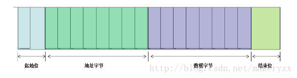

1.DALI协议的数据前向帧分析:前向帧的传输方向是从主控单元到从控单元,总共有19bit组成,包括1bit的起始位,8bit的地址位和8bit的数据位和2bit的结束位,如下图:
起始值:逻辑值“1”作为起始位。
地址位:8bit的地址为用于和各个电子镇流器通信,单独控制没一个独立的镇流器,编码的地址是0~63,可以分配控制你64个不同的地址,DALI控制器有成组控制的组地址指令,编制的范围是0~15,可以进行16组的成组控制。
数据位:8bit的数据位有正向和逆向传输的功能,数据包括:开/关,灯光调节等有关控制的功能。
结束位:2bit的非编码的高电平。

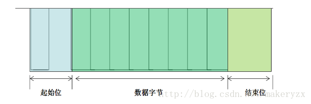

2.DALI协议的数据后向帧分析:后向帧的传输方向是从从控单元到主控单元,在DALI协议中,从机只有在主机控制器查询时才会向主机发送数据,从机向主机发送的数据由11bit组成,1bit的起始位,8bit的数据位和2bit的结束位,如下图所示:
数据位主要包含的是有关开/关控制和场景信息的参数。
参考文档:DALI协议分析

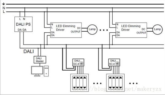

两种典型的DALI协议系统图示:
通过以上的图示我们可以清楚的看到,如果我们要搭建一个DALI智能照明系统,我们需要以下组件:
  • DALI主控制器模块:可以通过232/485/USB/TCP与电脑联接,主要功能是配合电脑上位机实现地址分配,在线监控,组设置,场景控制等功能,输入接口为232/485/USB/TCP接口,输出为DALI1和DALI2两条总线,总线通过DALI总线电源供电。
  • DALI调光控制器和开光控制面板模块:通过DALI总线供电,可以实现对灯打开关闭操作,调光操作。
  • DALI总线电源模块:电源模块输入220V市电,输出为16VDC为DALI总线供电,输出的电流<250mA,输出功率为4W。
  • 兼容DALI总线协议的电子镇流器模块:有两组输入:1组接220V市电或其他电源来驱动灯,另1组接DALI总线和DALI主控制器通信,输出为灯的接口。
    5.DALI主控的上位机软件模块:实现人机交互。
    通过以上分析,大概可以了解DALI系统的组成和要设计一个DALI系统所具备的知识,接下来就是对每一个模块一一攻克,最终实现一个完整的系统。
