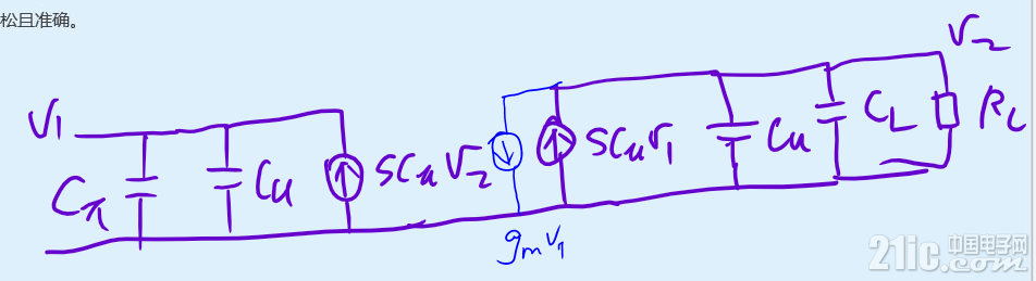

关于米勒电容的理解,经典方法是根据米勒效应,推出等效输入电容增大A倍,造成极点分离,低频极点形成主极点。
后来有个教授认为这种理解方法有害harmful,提出了一种更好的理解方法,见下图:
 楼主| xukun977 发表于 2018-8-9 21:13 | 显示全部楼层
如上图所示,根据管子参数量级,4个y参数可以省略3个,只剩下个电流源!而且根据V1和V2量级关系,V1~=0
这样一来,米勒电容的本质,理解的更准确了。

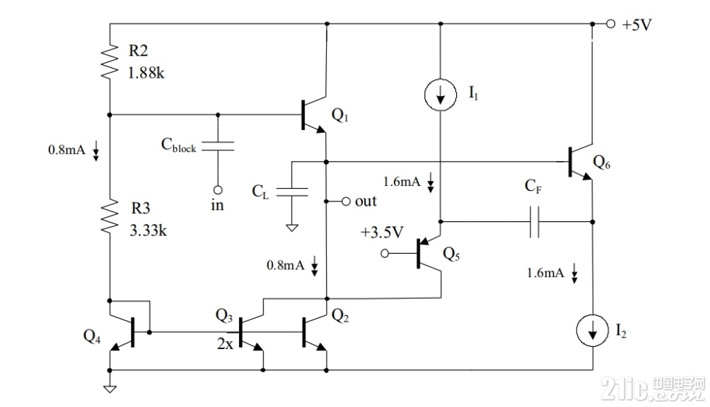

 楼主| xukun977 发表于 2018-8-9 21:34 | 显示全部楼层
下图的宽带电压跟随器(Q1管),谁能看懂其补偿原理?
 楼主| xukun977 发表于 2018-8-9 21:46 | 显示全部楼层
上图这种补偿技术(Q5/6)太毒了,想让哪个电容(这里是CL)报废,就在哪儿补一下。

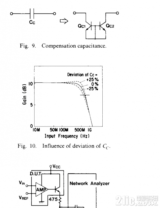

例如双极工艺中电容的实现,乍一看不可能,两三极管咋能是个电容?!

OTB 发表于 2018-9-25 19:12 | 显示全部楼层
这个Cf是用来抵销Cl的.
谢谢大家!
这里是一个正反馈.
即Cf是正反馈电容.
可以抵销Cl,从而消除了负载电容Cl 的影响.
例如: 当输出增大的时候, 对高频信号来说, Cf为正反馈电容,其导致了输出的增大.
而Cl,对于高频信号,只能减小输出电容, 但同时Cf则增大了输出电容, 即保证了输出电容Cl 对于高频信号而言, 几乎不起作用.
换句话说就是: Cf 的正反馈, 导致了Cl 几乎为0的事实.
从而消除了负载电容Cl 的影响,提高了带宽.
再次感谢大家1

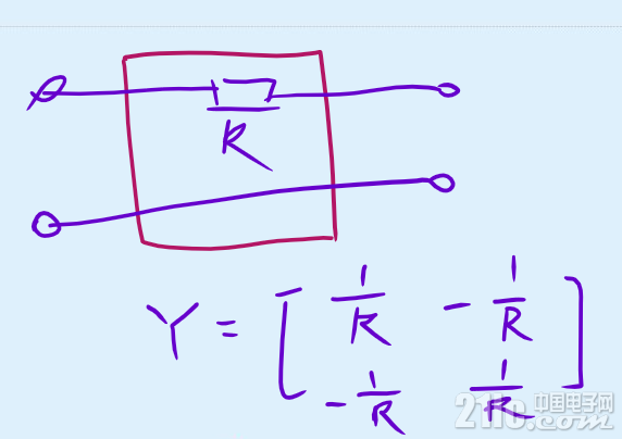

冒着被骂的风险,解释上文。

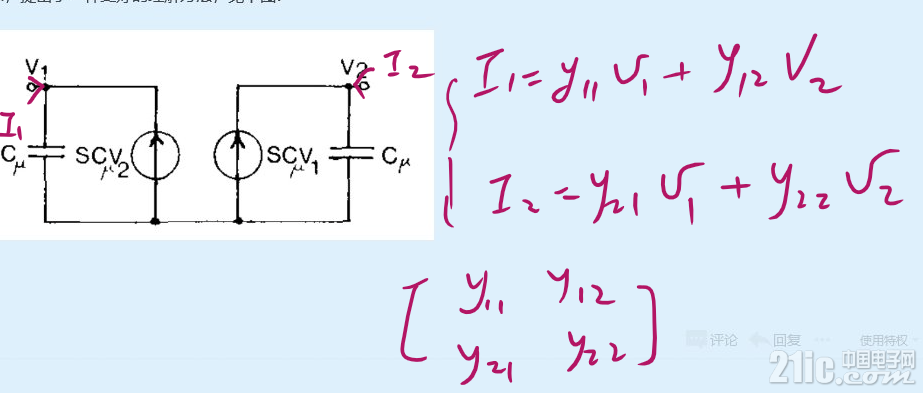

只要有大一电路分析基础的功夫,就能看懂顶楼那个等效电路图意思:
教课书上给的y参数定义:
其中y11和y22叫短路策动点导纳,y12和y21叫短路传递导纳。

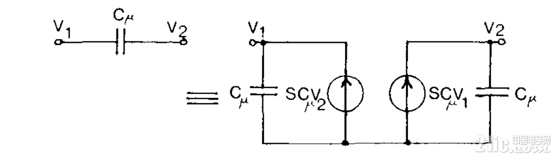

对于下图所示的特殊电路,套用上面定义,很容易求出相应的y参数矩阵:
把电容视作电阻的一种,阻抗等于R=1/sC,就可以得到顶楼的等效电路了:

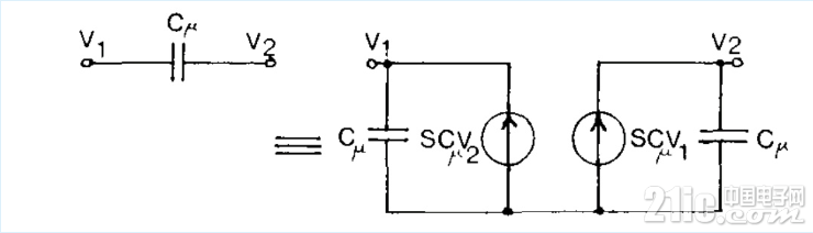

 楼主| xukun977 发表于 2020-5-16 17:41 | 显示全部楼层
有人可能会想:原本是一个电容,经过等效,明显变的复杂多了,这样有什么好处?
使用这个等效电路,来解释米勒效应,更轻松且准确。
下图Cu为米勒电容。
使用米勒电容等效电路,替代图中的Cu,得:
对于常见的晶体管放大器,一般Cu要远小于CΠ和CL,所以并联后,可以忽略Cu的存在。
第二,对于常见的晶体管放大器,在有效带宽范围内,sCu和跨导gm相比太小了,所以图中前馈电流源sCuV1可忽略。
所以,对于实际电路,原理图简化成:
米勒电容主要贡献是反馈电流sCuV2
Love安呐老哥 发表于 2020-5-17 19:14 | 显示全部楼层
貌似输出摆幅被限制了。各种补偿方法各有千秋吧
