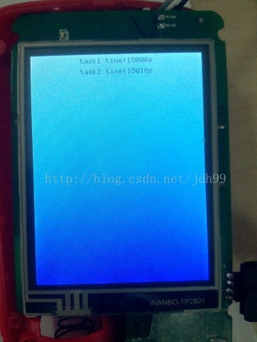

说明:
本示例新建两个任务,并运行。
注意:
1.不同任务的任务优先级必须不一样,否则只运行首先定义的任务
2.从系统时钟设置必须在内核启动后设置,否则会导致OSIntNesting一直为1,从而OS_TaskStat函数因为OSTimeDly函数一直返回0陷入死循环
  •         //系统时钟设置,1ms嘀嗒一次
  •         if (SysTick_Config(SystemCoreClock / OS_TICKS_PER_SEC))
  •                 while (1);
效果图:
源码:
