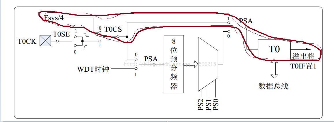

先看一下定时器框图:

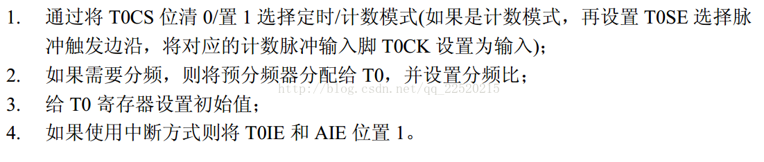

我们选择图中红色圈出的线路,然后根据以下流程和相关的寄存器进行配置,
我们的T0定时器的初始化函数如下:

上面注意点就是中断时间的配置,定时器的频率是系统时钟4分频后的频率!这样根据频率与计数值的关系可以任意制定时间定时!

HKingS| | 2018-8-27 22:20 | 只看该作者
定时器的系统框图如下所示:
