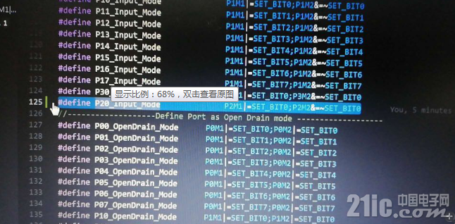

请问 N76E003AT20 P20做IO输入中断例程(寄存器配置 中断响应等)这块谁清楚,有没有相关资料呢

Linzeran|  楼主 | 2018-8-25 16:05 | 只看该作者

Linzeran|  楼主 | 2018-9-5 10:27 | 只看该作者
给的方法不好使喔  ,库没有p2m1 和 p2m2的定义  。  无法用作中断输入
例程里面的寄存器都不存在
哪位大神麻烦帮忙解答解答, 方便的话加个微信   15986634013   ,解决好问题 本人有谢
598330983| | 2018-9-5 16:36 | 只看该作者
当配置RPD (CONFIG0.2) 为0,P2.0被配置为输入引脚。同时P2.0将永远在输入模式和施密特触发模
式,通过P20UP(P2S.7)使能内部上拉电阻。如果RPD未编程,P2.0作为外部复位引脚,P2.0作为管脚
功能无效,由于作为复位脚,内部上拉电阻始终有效,此种状态下读取P2.0的值始终为0.
13
P20根本没有你说的PM寄存器啊,这个端口特别。
14
david-lau| | 2018-9-26 11:22 | 只看该作者
#define    Enable_BIT0_LowLevel_Trig    PICON&=0xFB;PINEN|=0x01;PIPEN&=0xFE
#define    Enable_BIT0_HighLevel_Trig    PICON&=0xFB;PINEN&=0xFE;PIPEN|=0x01
