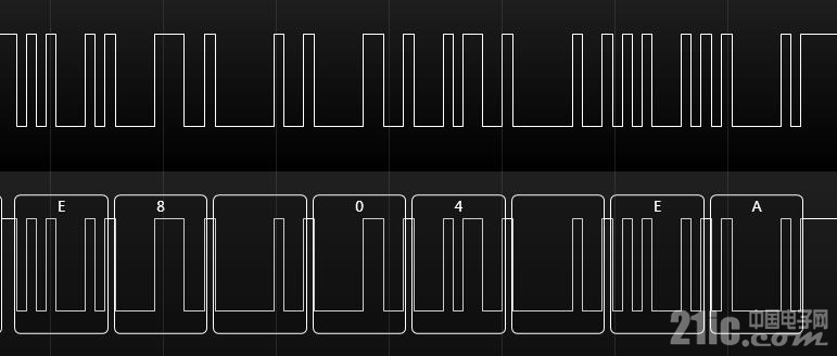

在串口调试助手中,有选项是以十六位发送,这个时候在波形上仍然是ASCII码,只不过解读的结果不同。比如用uart做数据通讯要发送一串UART命令,E8 04 EA,如下:
jerow|  楼主 | 2018-8-29 09:08 | 只看该作者
如果用十六进制发送,十六进制接收,发送值转换的是45 38 20 30 34 20 45 41 ,接收解码是
上述两种在波形上的表现始终是一样的。
