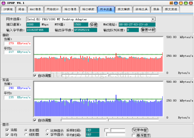

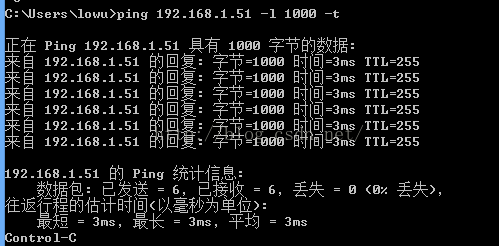

dingbo95|  楼主 | 2018-8-30 21:08 | 只看该作者
测试情况:
    问题:
              1、对我来说封装很小,适合量产,手工焊接需要一定技术。
              2、资料中未介绍到一些常见问提的解决方法(比如:未连接上有哪些原因?导致新手需要花时间找问题)
    优点: 1、官方提供的Demo例程移植到其他MCU很方便(官方提供芯唐,ST,MTK等平台例程)
              2、上手容易,快的几天内可添加以太网功能完毕
              3、通讯异常处理较多,容易发现连接问题并修正
             4、网络传输速度约为:290kb/S(实测)
             5、网络连接很稳定(进行过长时间的压力测试未丢包)
测试情况图片:
dingbo95|  楼主 | 2018-8-30 21:56 | 只看该作者
发送接收速率实测
paotangsan| | 2018-9-1 15:23 | 只看该作者
但是速度跟不上
renzheshengui| | 2018-9-1 15:30 | 只看该作者
是的远远达不到网速要求
木木guainv| | 2018-9-1 15:49 | 只看该作者
不要求速度就可以
xinpian101| | 2018-9-2 13:55 | 只看该作者
是的用串口网络模块就行了。
如果用WIFi入网更给力,直接上8266
