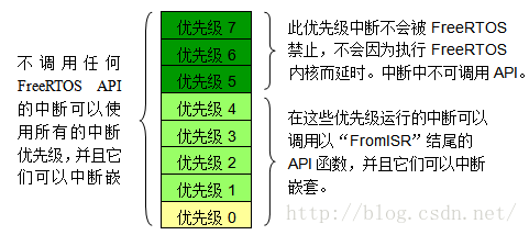

  • /*Interrupt nesting behaviour configuration. */
  • #define configKERNEL_INTERRUPT_PRIORITY        [dependent of processor]
  • #define configMAX_SYSCALL_INTERRUPT_PRIORITY   [dependent on processor and application]
  • #define configMAX_API_CALL_INTERRUPT_PRIORITY  [dependent on processor and application]

36.configKERNEL_INTERRUPT_PRIORITY、configMAX_SYSCALL_INTERRUPT_PRIORITY和configMAX_API_CALL_INTERRUPT_PRIORITY
       这是移植和应用FreeRTOS出错最多的地方,所以需要打起精神仔细读懂。
       Cortex-M3、PIC24、dsPIC、PIC32、SuperH和RX600硬件设备需要设置宏configKERNEL_INTERRUPT_PRIORITY;PIC32、RX600和Cortex-M硬件设备需要设置宏configMAX_SYSCALL_INTERRUPT_PRIORITY。
       configMAX_SYSCALL_INTERRUPT_PRIORITY和configMAX_API_CALL_INTERRUPT_PRIORITY,这两个宏是等价的,后者是前者的新名字,用于更新的移植层代码。
       注意下面的描述中,在中断服务例程中仅可以调用以“FromISR”结尾的API函数。
  • 仅需要设置configKERNEL_INTERRUPT_PRIORITY的硬件设备(也就是宏configMAX_SYSCALL_INTERRUPT_PRIORITY不会用到):configKERNEL_INTERRUPT_PRIORITY用来设置RTOS内核自己的中断优先级。调用API函数的中断必须运行在这个优先级;不调用API函数的中断,可以运行在更高的优先级,所以这些中断不会被因RTOS内核活动而延时。
  • configKERNEL_INTERRUPT_PRIORITY和configMAX_SYSCALL_INTERRUPT_PRIORITY都需要设置的硬件设备:configKERNEL_INTERRUPT_PRIORITY用来设置RTOS内核自己的中断优先级。因为RTOS内核中断不允许抢占用户使用的中断,因此这个宏一般定义为硬件最低优先级。configMAX_SYSCALL_INTERRUPT_PRIORITY用来设置可以在中断服务程序中安全调用FreeRTOS API函数的最高中断优先级。优先级小于等于这个宏所代表的优先级时,程序可以在中断服务程序中安全的调用FreeRTOS API函数;如果优先级大于这个宏所代表的优先级,表示FreeRTOS无法禁止这个中断,在这个中断服务程序中绝不可以调用任何API函数。
       通过设置configMAX_SYSCALL_INTERRUPT_PRIORITY的优先级级别高于configKERNEL_INTERRUPT_PRIORITY可以实现完整的中断嵌套模式。这意味着FreeRTOS内核不能完全禁止中断,即使在临界区。此外,这对于分段内核架构的微处理器是有利的。请注意,当一个新中断发生后,某些微处理器架构会(在硬件上)禁止中断,这意味着从硬件响应中断到FreeRTOS重新使能中断之间的这段短时间内,中断是不可避免的被禁止的。
       不调用API的中断可以运行在比configMAX_SYSCALL_INTERRUPT_PRIORITY高的优先级,这些级别的中断不会被FreeRTOS禁止,因此不会因为执行RTOS内核而被延时。
       例如:假如一个微控制器有8个中断优先级别:0表示最低优先级,7表示最高优先级(Cortex-M3和Cortex-M4内核优先数和优先级别正好与之相反,后续**会专门介绍它们)。当两个配置选项分别为4和0时,下图描述了每一个优先级别可以和不可做的事件:
  • configMAX_SYSCALL_INTERRUPT_PRIORITY=4
  • configKERNEL_INTERRUPT_PRIORITY=0
       这些配置参数允许非常灵活的中断处理:
       在系统中可以像其它任务一样为中断处理任务分配优先级。这些任务通过一个相应中断唤醒。中断服务例程(ISR)内容应尽可能的精简---仅用于更新数据然后唤醒高优先级任务。ISR退出后,直接运行被唤醒的任务,因此中断处理(根据中断获取的数据来进行的相应处理)在时间上是连续的,就像ISR在完成这些工作。这样做的好处是当中断处理任务执行时,所有中断都可以处在使能状态。
       中断、中断服务例程(ISR)和中断处理任务是三码事:当中断来临时会进入中断服务例程,中断服务例程做必要的数据收集(更新),之后唤醒高优先级任务。这个高优先级任务在中断服务例程结束后立即执行,它可能是其它任务也可能是中断处理任务,如果是中断处理任务,那么就可以根据中断服务例程中收集的数据做相应处理。
       configMAX_SYSCALL_INTERRUPT_PRIORITY接口有着更深一层的意义:在优先级介于RTOS内核中断优先级(等于configKERNEL_INTERRUPT_PRIORITY)和configMAX_SYSCALL_INTERRUPT_PRIORITY之间的中断允许全嵌套中断模式并允许调用API函数。大于configMAX_SYSCALL_INTERRUPT_PRIORITY的中断优先级绝不会因为执行RTOS内核而延时。
       运行在大于configMAX_SYSCALL_INTERRUPT_PRIORITY的优先级中断是不会被RTOS内核所屏蔽的,因此也不受RTOS内核功能影响。这主要用于非常高的实时需求中。比如执行电机转向。但是,这类中断的中断服务例程中绝不可以调用FreeRTOS的API函数。
      为了使用这个方案,应用程序要必须符合以下规则:调用FreeRTOS API函数的任何中断,都必须和RTOS内核处于同一优先级(由宏configKERNEL_INTERRUPT_PRIORITY设置),或者小于等于宏configMAX_SYSCALL_INTERRUPT_PRIORITY定义的优先级。
