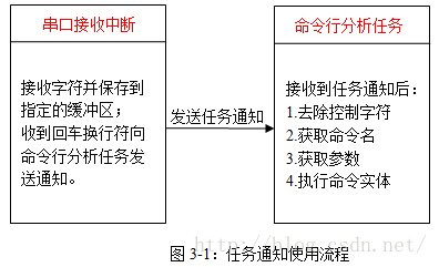

      我们将会创建一个任务,用来分析接收到的命令,如果命令有效则调用命令实现函数。这个任务名字为vTaskCmdAnalyze()。串口接收中断用于接收命令,如果接收到回车换行符,则向任务vTaskCmdAnalyze()发送任务通知,表明已经接收到一条完整命令,任务可以去处理了。
       示意框图如图3-1所示。

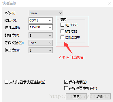

7.1设置串口参数
      选择Serial功能、设置端口、波特率、校验等,特别要注意的是不要勾选任何流控制选项,如图2-1所示。
图2-1:设置串口参数

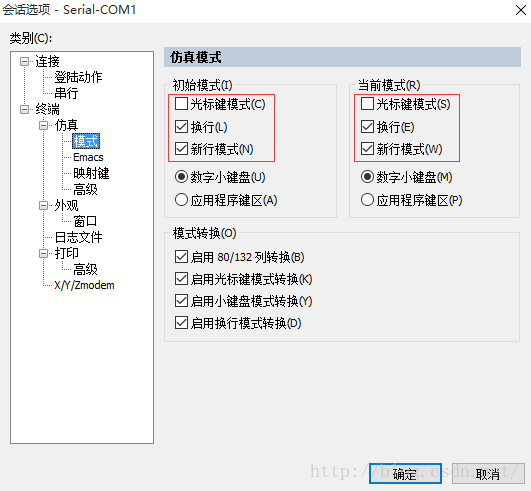

       依次点击菜单栏的“选项”---“会话选项”,在弹出的“会话选项”界面中,点击左边树形菜单的“终端”---“仿真”---“模式”,在右边的仿真模式区域选中“换行”和“新行模式”,如图2-2所示。
图2-2:设置新行模式

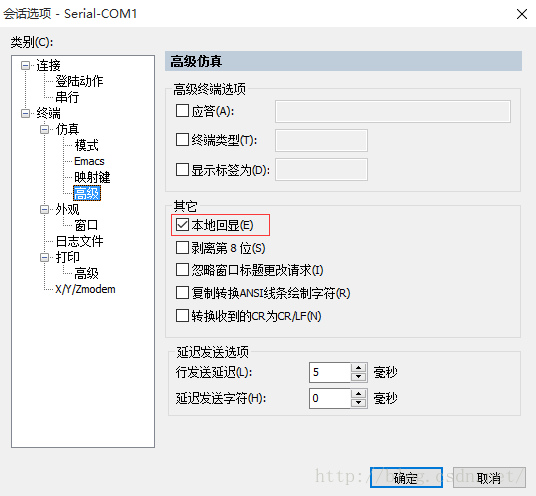

       依次点击菜单栏的“选项”---“会话选项”,在弹出的“会话选项”界面中,点击左边树形菜单的“终端”---“仿真”---“高级”,在右边的“高级仿真”区域,选中“本地回显”,如图2-3所示。
图2-3:设置本地回显

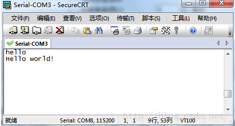

8.1无参数命令测试
       设置好SecureCRT软件,输入字符”hello”后,按下回车键,设备会返回字符串”Hello world!”。如图8-1所示。
图8-1:无参数命令测试

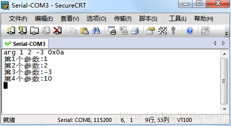

8.2带参数命令测试
       设置好SecureCRT软件,输入字符”arg 1 2 -3 0x0a”后,按下回车键,设备会返回每个参数值。如图8-2所示。
图8-2:带参数命令测试
