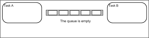

本文介绍队列的基本知识,详细源码分析见《FreeRTOS高级篇5---FreeRTOS队列分析1.FreeRTOS队列
      队列是主要的任务间通讯方式。可以在任务与任务间、中断和任务间传送信息。大多数情况下,队列用于具有线程保护的FIFO(先进先出)缓冲区:新数据放在队列的后面。当然,数据也可以放在队列的前面,在下一篇讲队列API函数时,会涉及到数据的存放位置。
图1-1:读写队列
      图1-1所示的队列中,最多能保存5个项目,并且假设队列永远不会满。任务A使用API函数xQueueSendToBack()向队列发送数据,每次发送一个数据,新入队的数据置于上一次入队数据的后面。任务B使用API函数xQueueReceive()将数据从队列取出,先入队的数据先出队。
