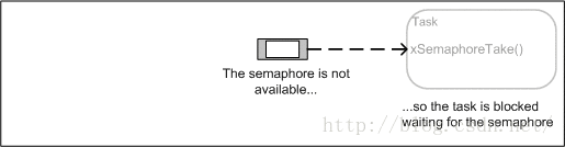

图1-1:中断和任务之间同步---使用信号量
      如图1-1所示,程序开始运行时,信号量无效,因此任务阻塞在这个信号量下。一段时间后,一个中断发生,在中断服务程序中使用API函数xSemaphoreGiveFromISR()给出了一个信号,信号量变得有效。当退出中断服务程序后,执行上下文切换,任务解除阻塞,使用API函数xSemaphoreTake()取走信号量并执行任务。之后信号量变得无效,任务再次进入阻塞。
