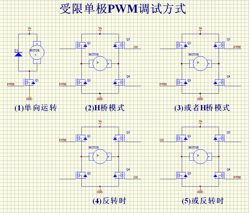

首先,这里的PWM和PWM 都是已经经过处理后,能直接驱动功率管的信号,而不是单片机输出的PWM信号,至于MOS管的驱动方法,这里不讨论。
___
PWM 信号是和PWM信号互补的,逻辑上互补,而不是电平的互补。
还有默认这两个信号已经经过了死区控制,不回产生同时导通的问题。
除了第一个图外,功率管上必须并联续流二极管,要么是MOS管里自带的,要么就是BJT再并联的,或者MOS管并联肖特基。
其实我们大家平时控制电机用的都是如图1所示的那种样子,
这种模式叫受限单极调制,只有加速和调速功能,是没有刹车功能的,电机速度下降靠负载摩擦,也没有负力矩。
比如说,设定速度是50%,但是电机因为外力速度达到了60%了,电机也不会减速,只有电机速度超过100%时,电机产生的反电动势超过了电源电压,才会产生反向力矩,那个另当别论。
像以前的有刷电动自行车采用的就是这种控制方法,只能加速,不能减速,速度控制也不精确,但是足够满足要求了。
其次,我们想要电机实现正反转,也只不过是用到了图2和图4的样子,
这个虽然是接成了H桥的样子,但是实际上还是受限单极调制,把图2的Q4拿掉,Q1变成一个二极管,电路就又变成了图1的样子。其他的图都同理。

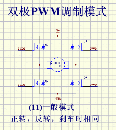

    再说说双极模式,
    双极模式,只有H桥一种接法,而且4只管子同时工作。如图11
    斜对角的两个管子通相同相位的信号,如Q1和Q4,而另外两只管子用与之互补的信号驱动。在PWM导通器件,电机两端的驱动电压是正的,在PWM关断器件,电机两端驱动电压是负的。
    当PWM占空比为50%时,电机保持静止状态,当PWM占空比大于50%时,电机正转,当PWM占空比小于50%时,电机反转。
    其实当占空比为50%时,电机并不是静止的,而是在原地抖动,因为电机上的电流也是一个交流的,这个抖动能有效克服电机的静摩擦,使电机能快速启动,迅速反应,适用与需要动态性能好的场合,比如说,光驱里面控制光头前后移动的电机,直流伺服电机,还有就是现在匠人正做的那个二轮小车驱动车轮的电机也适合用这个方法来驱动。
    当然了,单极和双极调制也可以把4只管子都关断,使电机自由减速,而不是靠方向力矩来进行减速。
