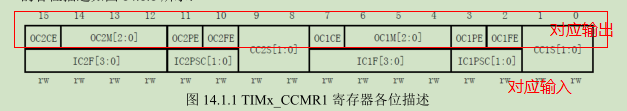

//捕获/比较模式寄存器(TIMx_CCMR1/2)
CCMR1控制CH1和2
CCMR2控制CH3和4
模式设置位OCxM
使用PWM模式必须设置为110/111(输出电平极性有区别)

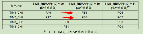

STM32的重映射控制(复用重映射和调试IO配置寄存器AFIO_MAPR)
TIM3_REMAP重映射表
如图
如果TIM3_REMAP设置为00,是没有映射
如果TIM3_REMAP设置为10,即部分映射,如图所示的箭头。
值得注意的是当我们设置TIM3_REMAP为10的时候PA6映射到PB4,同时PA7映射到PB5.

2.设置TIMx_CHx重映射
如TIM3部分重映射
GPIO_PinRemapConfig(GPIO_PartialRemap_TIM3,ENABLE);
#define GPIO_PartialRemap_TIM3      ((uint32_t)0x001A0800)
